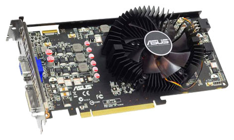

Имею видеокарту:
ASUS EAH 5770 512MB GDDR5 850MHz-1200MHz
Открытая двухслотовая черная плата с кулером ввиде черного радиатора с медным сердечником.
Разогнать могу только память и ядро (зафиксировал прошив биос): 915MHz-1290MHz (стабилен уже как пол года), напряжение строго зафиксировано на 1.0875v
Прочитал ветку, но не понял следующего:
1. Какой всё-таки фирмы у меня видеокарта? На сайте ASUS-а она называется Extreme DirectX 11 Gaming Experience with 5.8oz Copper Cooler
ссылка на ASUS: http://www.asus.com/Graphics_Cards/EAH5 ... ownload_29
ссылка на Яндекс.Маркет: http://market.yandex.ru/model-spec.xml? ... &hid=91031
2. Каким образом поднять вольтаж? Прочитал в шапке, что это ограничение возможно обойти с помощью перепрошивки биоса от ASUS-а: прошил от модели с 512 MB, ничего не получилось. Так же пробовал утилиту от

Регистрация: 28.08.2010
Откуда: Минск
maximum117
А карта из магазина или б\у
Этот биос проверял http://www.techpowerup.com/vgabios/6948 ... 91206.html
2003 год - разгон Geforce 440mx
Регистрация: 19.01.2010
Откуда: SPb
brovalex
из магазина КЕЙ (коробка была запечатана).
Заставил работать AMD Overdrive (почему-то встали драйвера от ATI, а не от ASUS, т.о. переустановил драйвера от ASUS, сейчас Overdrive подбирает частоты :) ).
За ссылку спасибо, ща попробую :) да, именно этот биос и шил, напряжение не меняется.
Эм, а как сильно нужно доверять Overdriv-у? Опытным путем было выяснено, что стабильными частотами являются 915-1290 (против 840-1200), а сейчас он мне подобрал 950 - 1435?
