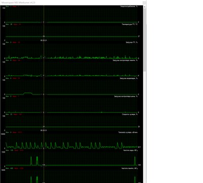

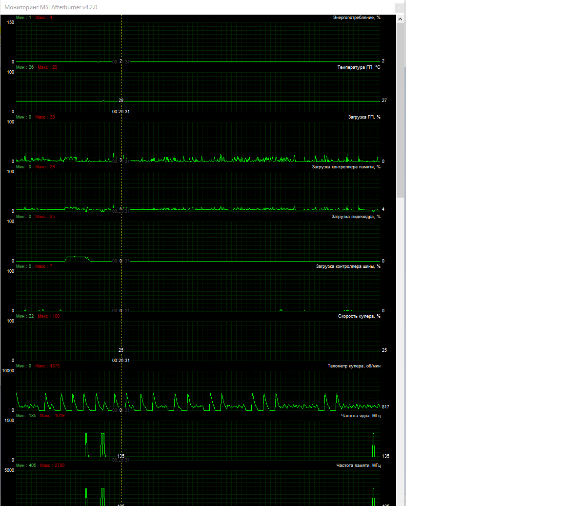

комрады! 750ti от ASUS, с недавних пор начала шуметь СО! вентилятор резко раскручивается до полных оборотов и сразу же останавливается ! Доставляет очень неприятные ощущения, шум на всю квартиру. Чистка с заменой ТП не помогла! Хелп!
cl_brain 1 plz =\
Куратор темы
Регистрация: 09.03.2010
Откуда: 161rus
Красавчег температуры помониторьте. Если греется, ищите проблему в софте (вирус майнер как вариант)
AMD Ryzen 7 5700x @4.6GHz||ASUS TUF GAMING ||DDR4 2x16GB||ASUS Dual Evo RTX4060Ti
Intel Xeon E5-2690v4 @3.2GHz||X99 Jingsha D8 ||DDR4 4x8GB||ASUS Strix GTX1070
Регистрация: 26.01.2011
Откуда: д. Чмаровка
Красавчег а какая карта у вас конкретно? Strix (с теплотрубками) или простой вариант ОС с простым куском алюминия на камне?
Тщательно пережёвывая пищу, ты помогаешь обществу!
Регистрация: 16.04.2006
Откуда: VDK
Samson второе.
У меня подозрение на контроллер или вентилятор
Безымянный.png [ 50.85 КБ | Просмотров: 2008 ]
cl_brain 1 plz =\
Откуда: д. Чмаровка
Красавчег Хорошо, что я в своё время не купился низкой ценой на этот вариант, а взял Strix. Тут действительно пропеллеры останавливаются (технология совы), потому и насторожился, когда вы сказали об их остановке. В вашем случае по-моему они не должны останавливаться. Драйвер не последняя бетка стоит? Она как раз и бедокурит (судя по форумам), как вариант поставьте последний официальный драйвер, или даже с сайта карты, чтобы отсечься от подозрений в сторону софта.
