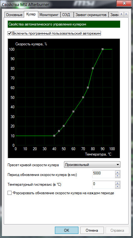

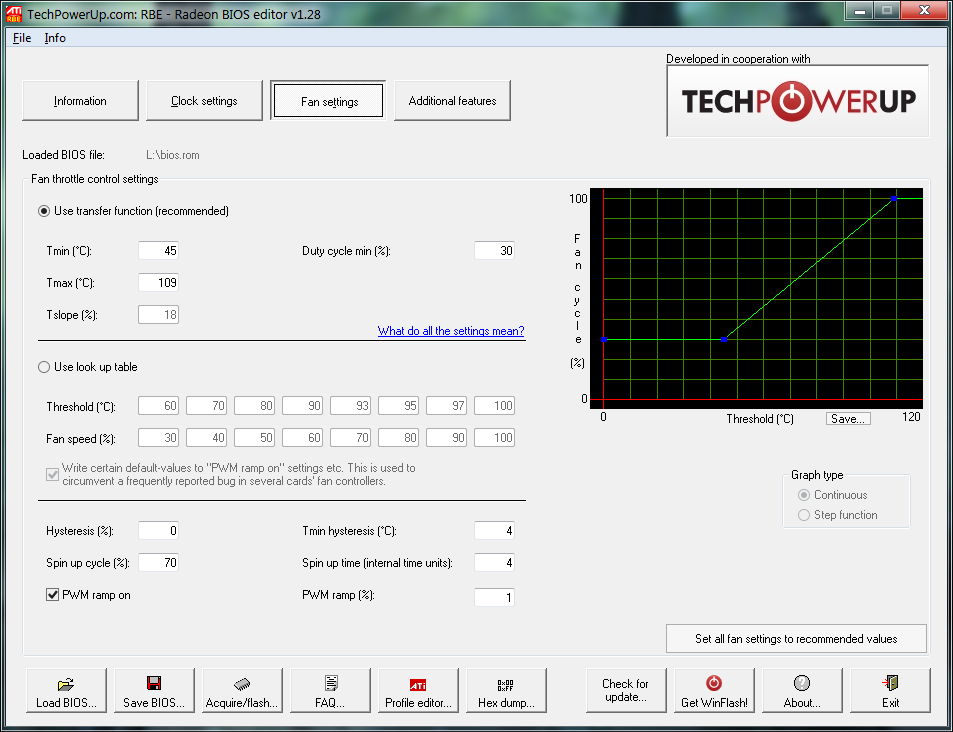

Регистрация: 01.04.2013
Вот что мне выставить в RBE
Мой биос
1.png [ 113.23 КБ | Просмотров: 1420 ]
что бы получить картину как в MSI Afterburner
Как здесь
2.png [ 43.54 КБ | Просмотров: 905 ]
Как не пытаюсь регулировать - одно и то же, минимальные обороты в простое 40% :-x
Регистрация: 24.02.2006
Откуда: GanjaStan
vkhomushko
Если не ошибаюсь, то RBE так и не научился управлять оборотами 5770. По крайней мере, у меня на карте от HIS не получилось - биос шился нормально, но вентиль как крутился...
___________________________________
...интеллектуал под дымом с пультом...
А чем то ещё можно настроить БИОС? Или выход один - с под винды...

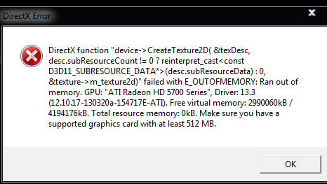

Вылетает БФ3 через 5-10 минут игры иногда не вылетает ,когда как,
вот с такой ошибкой в чем может быть проблема?
5770 1gb разгона не стоит не перегревается
Снимок.PNG [ 16.78 КБ | Просмотров: 1659 ]

Регистрация: 30.12.2009
Откуда: С того света...
Def1s
так же написано сверху что-то с директом

Регистрация: 25.06.2009
Откуда: ХМАО
Файл подкачки слишком мал.
