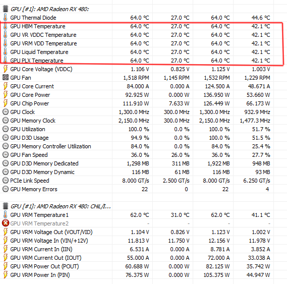

Регистрация: 15.08.2014
Откуда: СПб
HWInfo64 v5.42 увидел несколько температурных дачиков на RX 480. Однако их температура совпадает с темературой ядра.
картинко
new_temp.png [ 49.55 КБ | Просмотров: 2632 ]

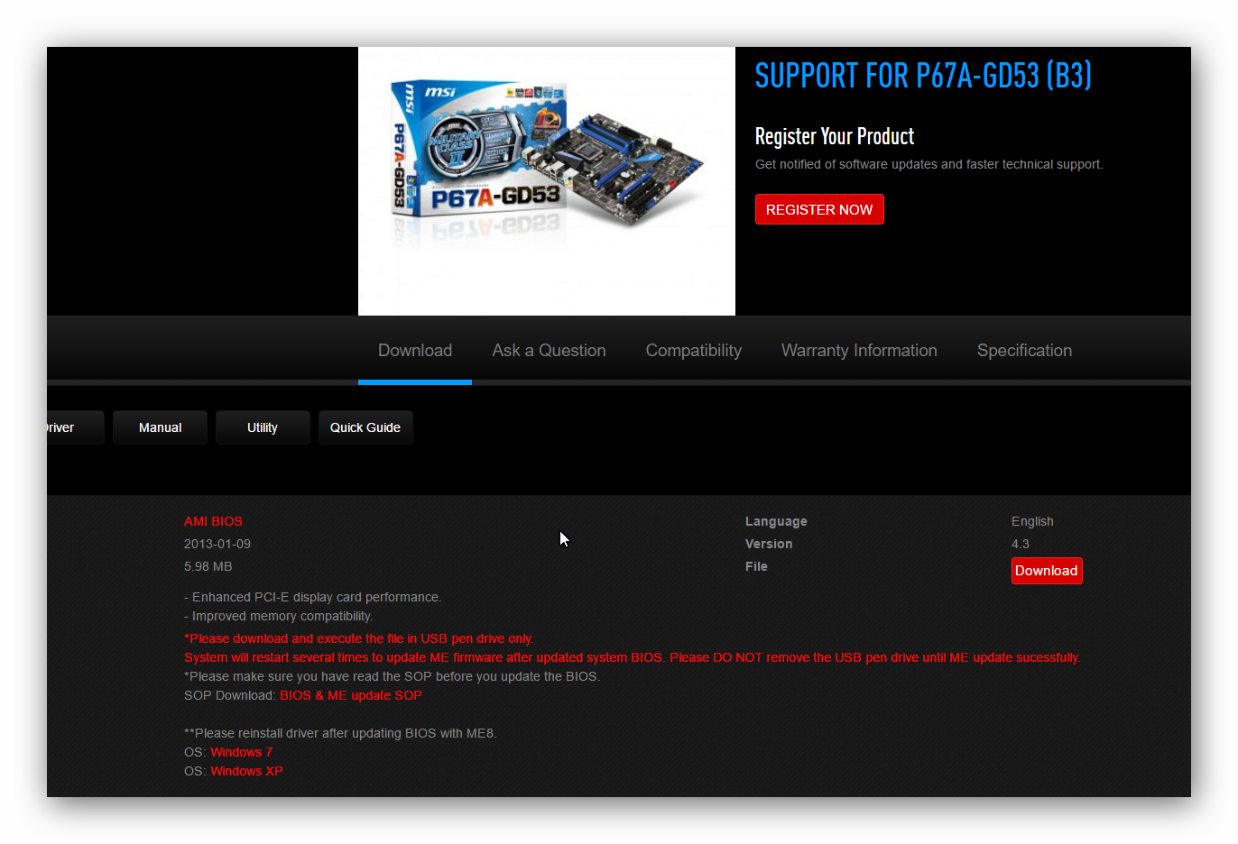

Регистрация: 23.12.2016
Возможно заезжена тема, но все же. Не могу запустить RX 470 Strix на конфигурации:
Тип ЦП QuadCore Intel Core i5-2500K
Системная плата MSI P67A-GD53 (MS-7681)
Системная память 8161 МБ (DDR3-1333 DDR3 SDRAM)
Тип BIOS AMI (03/07/2012)
Не включается монитор, пробовал запустить на I5 6500, H110m-ds2- запустилась.
Bios обновлял с оф сайта МСИ, не помогло.
Очень прошу помочь!

Регистрация: 07.11.2016
в вашем случаи только обновление биоса.
Прошу прощения, не настолько хорошо разбираюсь. Можно ссылку и краткую инструкцию? Заранее благодарен!
если у вас плата B3 ,то есть шанс... на неё есть свежий биос...(свежее вашего)
если простая GD 53 ...то походу приехали...
https://us.msi.com/Motherboard/support/ ... wn-utility
Прошу прощения, не настолько хорошо разбираюсь. Можно ссылку и краткую инструкцию? Заранее благодарен![/quote]
Спасибо огромное! После переустановки биос запустилась!
