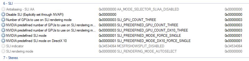

Вчера тестировал SLI в iracing и наткнулся на интересную штуку.
В стандартном режиме SLI в этой игре ведет к микростатерингу, те микрозадержкам при стабильном 120 фпс.
Начал копать инспектор - нашел в SLI модах вариант как force single (точно не помню название, там где есть AFR, AFR2, SFR идр).
Так вот, с этой опцией все 3 карты работают, но микростатеринга нет. Так понял в этом варианте все видеокарты готовят один кадр.
Возможно, это не так эффективно как когда каждая карта подготавливает свой кадр, зато минимизирует лаг.
Если просто отключить сли - получаем около 80фпс, с этим режимом около 150.
С учетом того, что у меня частот залочена на 120 (на 120 мониторы сдружились в сурраунде), такой вариант мне подходит.
Т.е самопал :crazy:
А если не отключая сли в профиле игры из панели нв поставить "ОДИН ГП", не тоже самое ли будет? :crazy:
и КАК работают " все 3 карты"? - как одна карта лол

@lex_$k8*Er самопальный профиль, да )
если отключить SLI, те оставить 1 карту, имею 80фпс, с этим режимом 150
3 карты просчитывают каждый кадр, а не каждая карта свой как-то так - это то что по буржуйским форумам по этому режиму накопал
просто решил поделиться инфой ))

AntonP
Чето вы не то накопали. xx_FORCE_SINGLE в инспекторе это аналог настройки "Один ГП" в панели управления NVIDIA, то есть форсирует для игры использование только одного ГП.
Я как раз таким образом для игр SLI и отключаю всегда... ставлю для всех DX xx_FORCE_SINGLE и все.
Может вы поставили xx_FORCE_SINGLE для DX10, а игра, например, DX11 и для DX11 поставили другую настройку? Или наоборот. Короче без скрина инспектора тут не обойтись.

Это не то же самое, что одна карта.
Одна карта выдавала в 2 раза меньше фпс, а остальные режимы дают микрофризы при высоком фпс. Точные фпс в разных режимах не измерял, мне достаточно 120 без фризов.

Это именно то же самое, что следует из названия режима вообще-то. Скорей всего вы это поставили в другой строчке, в инспекторе ведь несколько параметров для разных DX, а не один как в панели управления.

Регистрация: 21.03.2003
xid во всех строчках стоит )
Capture.JPG [ 51.59 КБ | Просмотров: 1272 ]
