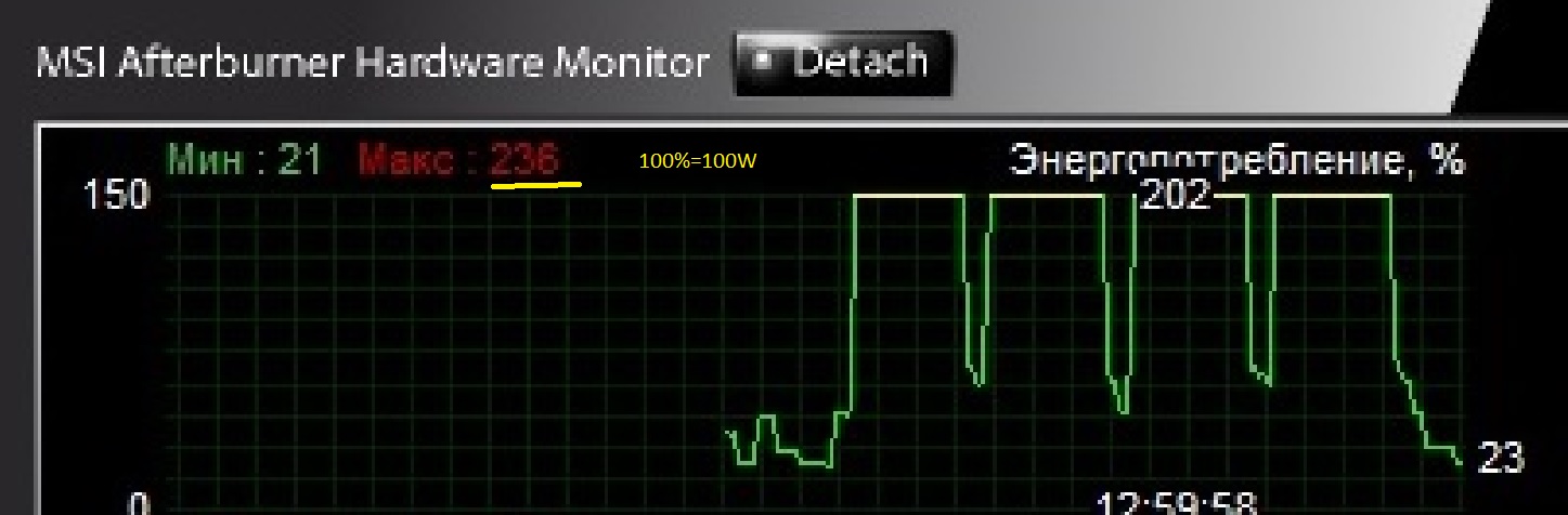

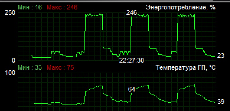

an7user
an7user писал(а):
лимит 139 Вт - 1163мВ - ровненькая частота 1163Мгц, результат в хевене выше чем на 1215 Мгц
139W мало, до 160W хотябы подними.
у меня с двумя 6пин с завода залочка на 175W стояла, я поднял до 235W, только толку это не дало, охлаждение уже не справляется... :-(
поднял еще чуть лимиты, получил 246 все в том же 3dmark_11 в первом тесте, вот начиная с 250 и выше, карта становится похожа на GTX470 по нагреву :-)
так читай тот пост внимательно, специально для тебя сделал 170 Вт и показал, что выше 150 физически неоткуда взять.

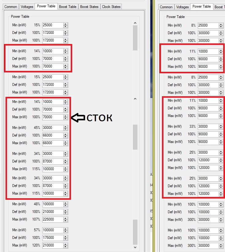

Регистрация: 04.03.2009
Откуда: самара
an7user
значит не те лимиты поднимаешь, хотя 1.21v много, у меня только балкон справляется с такой напругой. надо пробовать 1.175v-1.187v и частоту 1250MHz для начала
я пол года сидел ждал проги, которая, снимет лимит потребления :-) сейчас судя по показаниям MSI AB потребление доходит до 248-250(W) - греется как Fermi прям :-)
мне бы твою карту, я бы ее вывел на предел возможностей)) хотя может у каждого вендора свои лимиты и не на каждой можно их менять.
вот эти красные ползунки которые дают повысить планку потребления
скинь свой стоковый биос и биос на котором 170W ставил

JAWA-163rus
Вот со 170 Вт. http://zalil.ru/34933893
у меня выше 1200Мгц берет только с 1,2 V, но при таком раскладе упираемся в ФИЗИЧЕСКИЙ ЛИМИТ = 150 Вт. Я тебе уже устал это повторять, софтово можешь писать хоть 300Вт
Вот той на котором сижу на постой
http://zalil.ru/34933898
Ну для твоей 660Ти сработало, потому что там был лимит софтовый до 180 Вт или сколько там - не помню, а выше физически 225 Вт ты никак не потребляешь на ней. Рива софт может мониторить хоть 300 Вт, но их там нету физически. Можешь замерять ваты, если попадется ватметр.

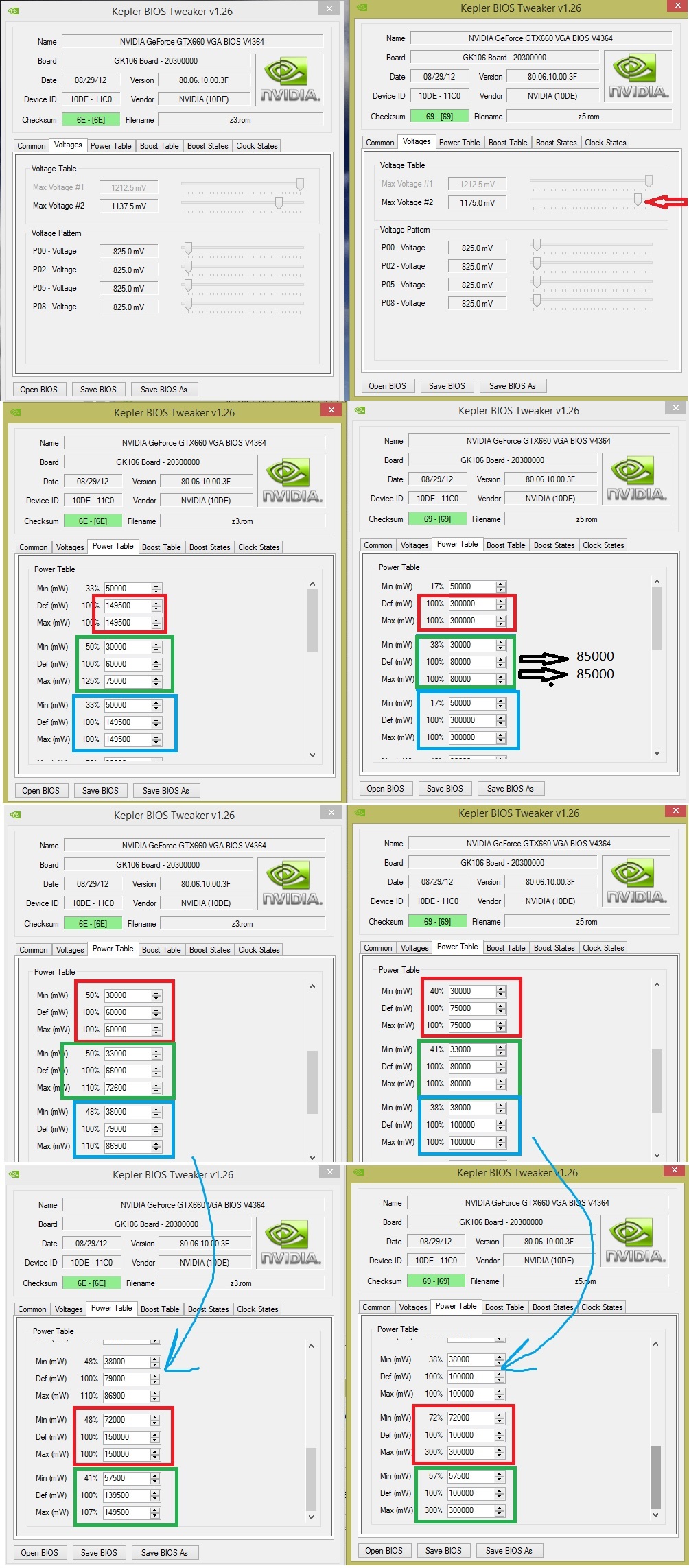

an7user
ну так ты в лимитах ничего и не менял, кроме TDP
вот я тебе сделал
http://zalil.ru/34933941
а напряжения 0,825 четыре штуки - это заводские?
в MSI AB ставь сразу 300%, чтоб лимита в 100W не было.
и еще, убери частоту с буста 1280MHz, а то когда я лимиты поднял, ползунок на 300% поставил, ядро не гнал то у меня все повисло потомучто буст стоял 1306MHz, я поставил 1202MHz
Ты внимательно открой биос на 170 Вт и смотри лимиты. Это к тому, что я менял...А почему 300 Вт ты поставил? А не 400? Выше 150 Вт не подается с БП и мамки. Кашу маслом не ипортишь - это ирония. То что ты там наменял это жуть...разберись сто стейтами сначала, а то ты для лоу3д и 2д тоже намутил.
putin Huilo - russia Parasha

an7user
я тебе намутил чтобы ты погнал карту выше а там уже долгая подгонка и искание предела
пусть берет сколько возьмет, я себе и 900 ставил но ползунок в MSI AB тока на 300 максимум ставится.
подается, надо тока суметь подать :)
надо шить, я так и сделал, но у меня да, 175 залочка при 225 возможных но я же почти до 250 довел
я все равно не понимаю как может не превышаться теоретический максимум по потреблению, щас открыл обзоры GTX480, у нее
PCI-E = 75W,
1-6pin = 75W,
1-8pin = 150W
итого: 300W
так в одном тесте они намерили 320W потребление одной карты! и я уверен, что при разгоне 850-900MHz при 1.2v на воде она точно больше 350W потребляет, а то и все 400W
