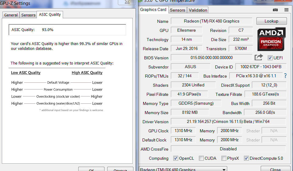

Чудеса от асуса - ASUS AMD Radeon RX 480 STRIX OC:
ASUS
Безымянный.png [ 105.42 КБ | Просмотров: 2311 ]
Безымянный2.png [ 95.72 КБ | Просмотров: 2311 ]
Одного не понимаю, как при таком ASICe, чипу вдруг понадобилось 1106 mV.
Ведьмак прогрел карту до 69 С при 40% оборотов кулера. Не троттлит. Один недостаток - длиннющая.
У меня при асиксе 70.1 для 1310 по ядру понадобилось 1075mv с LLC. Думаю в вашем случаи можно данвольтить примерно на 0.5V.

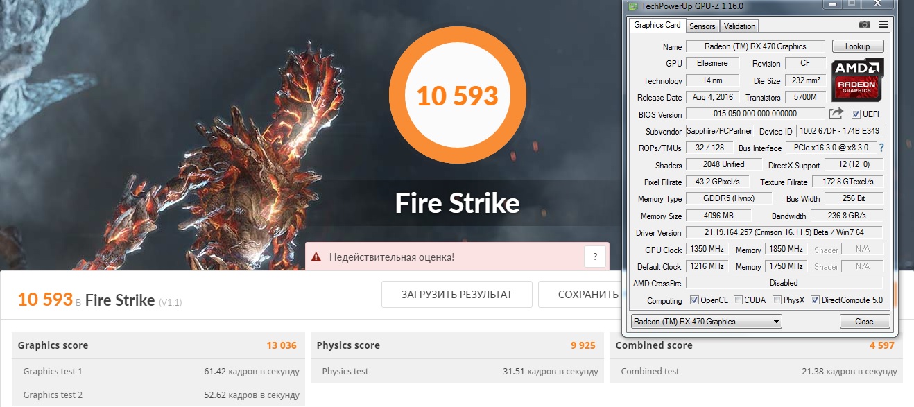

Регистрация: 02.09.2008
_ground У вас при 1360/2100 и страпом от 1250 получилось 13016 очков. У меня при чуть более худшем разгоное почти также. Копайте дальше)
Разгон до 1350/1850 МГц и страпом от 1500 пока что, выдало 13036.
Безымянный.jpg [ 218.48 КБ | Просмотров: 2221 ]
Добавлено спустя 1 минуту 4 секунды:
Я это к чему: я проводил в обзоре ASUS RX 480 Dual зависимость разгона памяти и страпа, то при таких результатах у вас должно быть около 13300 около. Ну да ладно.
