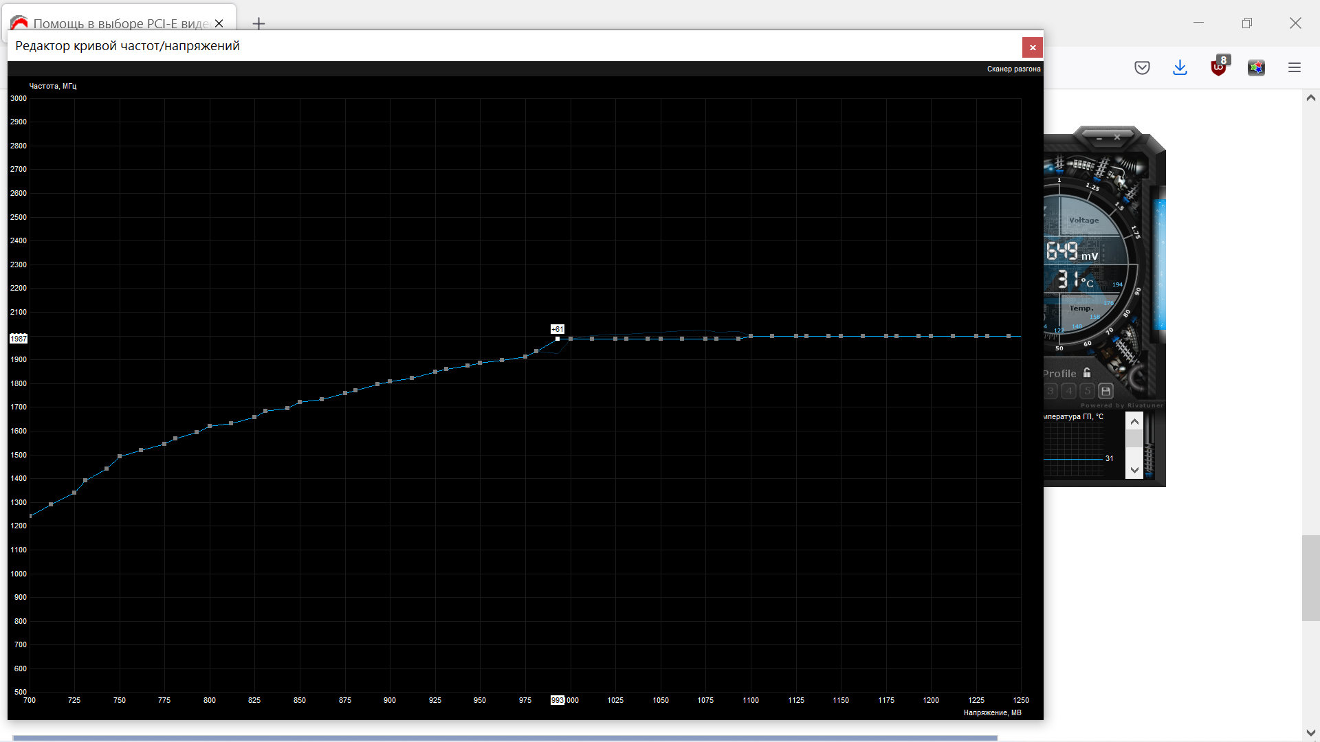

Я прекрасно имею возможность сравнить и повторяю ещё раз дико кривая штука избирательно подходящая к частотам, например я выставлю 1962 мгц, при запуске игра может работать как с этой частотой, так и с 1974, так и с 1988
Это на какой карте? В последних нескольких поколениях карт ступеньки частоты по 15 мегагерц, если ставить значение не кратное 15, то естественно получится чёрт знает что.

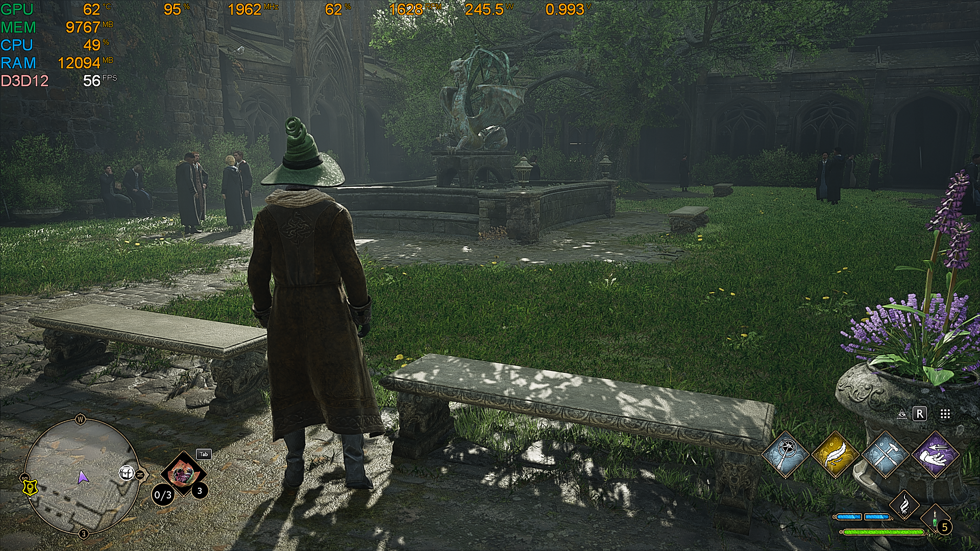

1080ти, частоты гуляют с 1962 по 1988 - избирательно, на частоте 1988 в некоторых играх ловлю зависоны, как это вс-тый график ещё корректировать - реально боль и мучение.
Выше ниже ставлю всеравно делает 1987 мгц .

seebox
Так у вас ступенька не ровная. Понятно дело у вас частоты гулять будут, если у вас на 0.93 -1962, а на 1,1 - 1988.
После искомого значения должно идти ровное плато.
Такое ощущение, что вы руками каждую точку самостоятельно тягали.
Нет товарищи, такой андервольт нам не нужен! :crazy:
Должно выглядеть как-то так.
Все проблемы от невоспитанности и необразованности.

Ты только болтать умеешь. А как правильно настраивать курву - нет. Есть такое понятие, как целевая температура, которая берется не с потолка, а зависит от твоей карты, ее возможностей СО. Курва не панацея от скачков частоты, она просто ее нивелирует. Поэтому даунвольт делается с неким запасом, исходя из возможности получить более высокую частоту при низких температурах.
Спасибо мr Put in всё прям четко и ясно. Такая мелочь и такой геморрой в настройке.

seebox
Например ремонтяш нормально всё рассказывает, как андервольтнуть. https://www.youtube.com/watch?v=-OmWWwuNW54
Не, ну реально, там в 3 клика всё делается.
