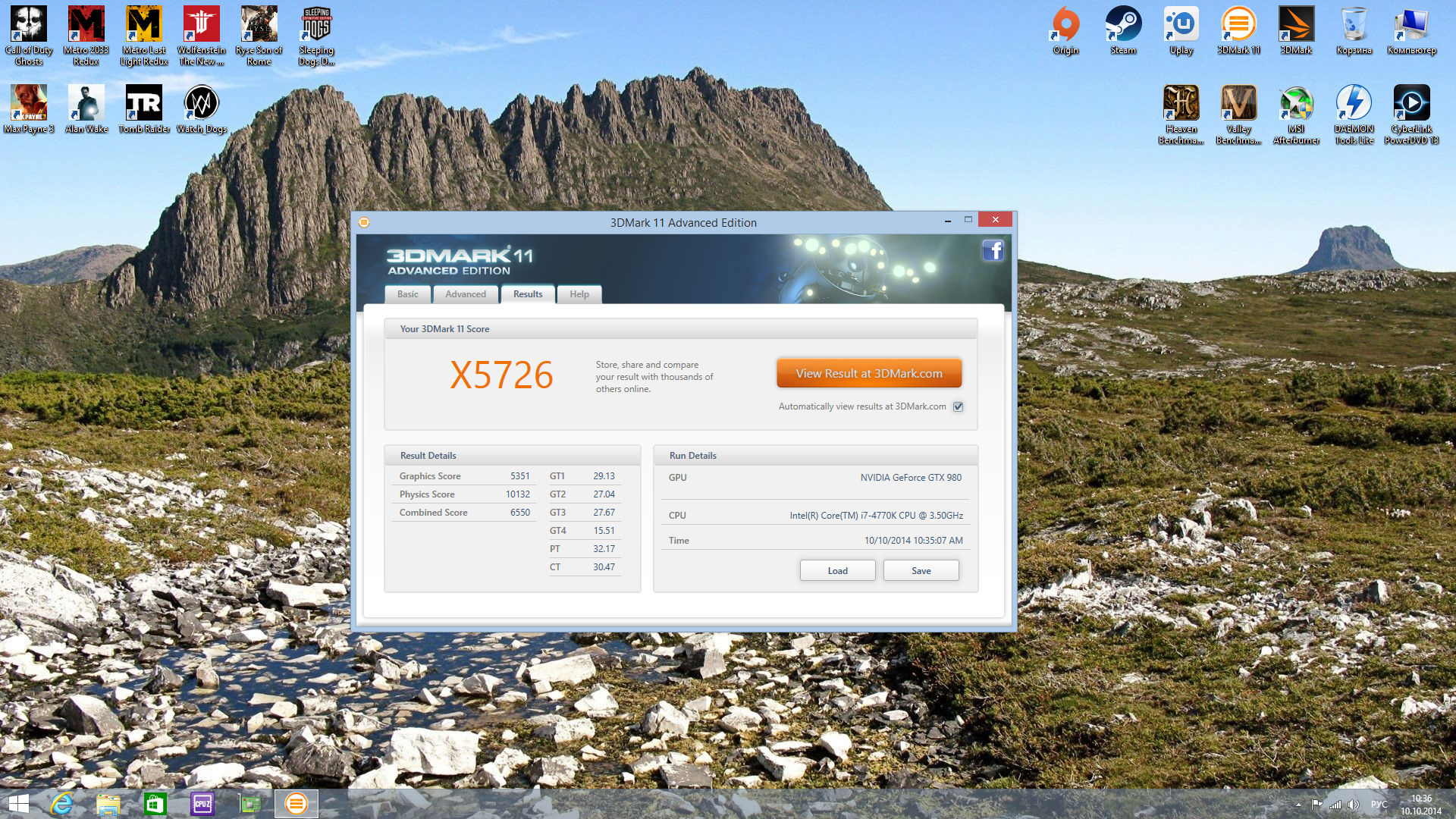

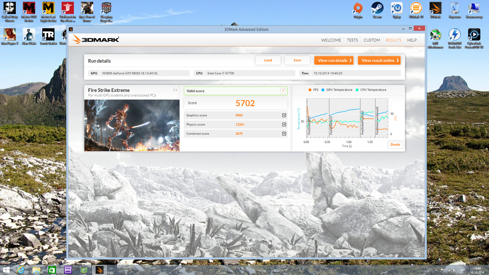

Забрал свою palit 980, с ходу пока вот так:
Fire Strike Extreme:
over gpu +200 / mem 8000Mhz:
6528 http://www.3dmark.com/fs/2936526
в стоке:
5671 http://www.3dmark.com/fs/2936316

Забрал свою 980 приятно удивила тишина по сравнению с 780ти,титан блек, в дефолте набрала в 3д марк 11,13 экстрим больше чем титан блек в разгоне
2014-10-10_10h44_10.png [ 2.93 МБ | Просмотров: 1522 ]
2014-10-10_10h36_54.png [ 3.77 МБ | Просмотров: 1522 ]
I5 12400/ram32gb/rtx4070ti

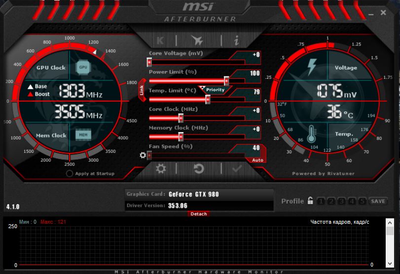

Сделал +200 по ядру, +400 память напругу не трогал, стабильно держит 1427/7800 температура 84гр и при этом вк не слышно
