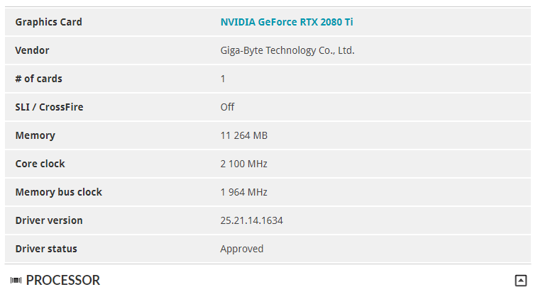

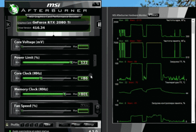

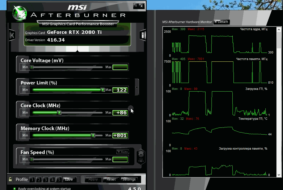

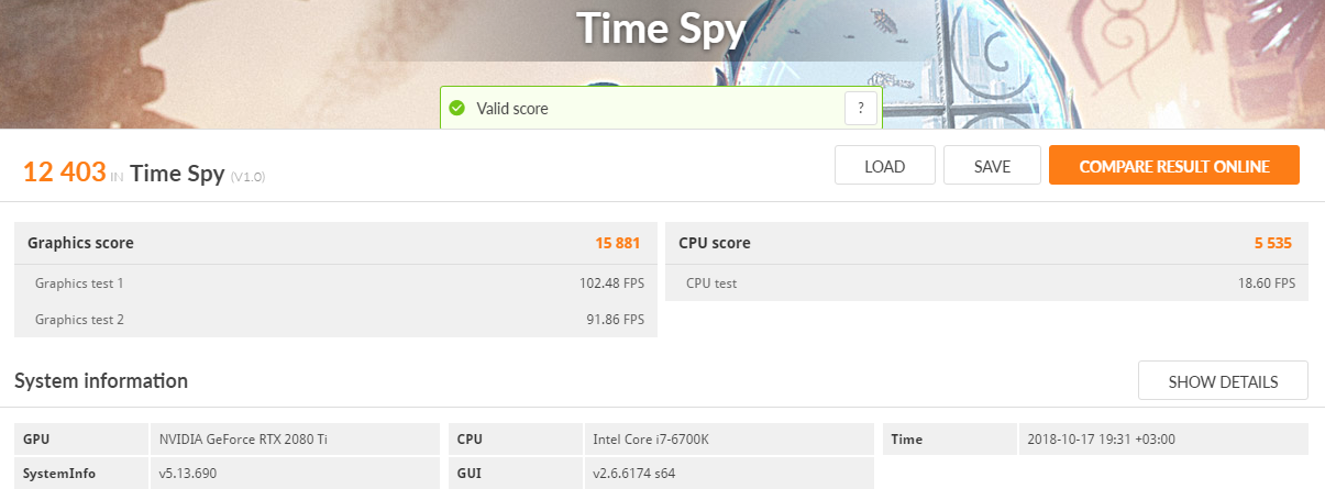

Тишки реально очень горячие карточки. До 2ГГц берут при 330Вт. Если расширить лимиты питания то стабильных частот выше 2ГГц на воздухе не получить из-за высокго нагрева. Да даже вода не 100% гарантирует везде стабильные 2,1ГГц.
Гига, биос на 366. Кидаю гифку на температуры и частоты при прохождении теста. Там в тесте рисует 2100, хотя по факту столько не держит. Но результат крайне близок к 16К. За время эксплуатации выше 77 температуры не видел пиковой, но правда и слышно ощутимо становится на этом пике.
2.png [ 258.7 КБ | Просмотров: 1547 ]
1.gif [ 573.58 КБ | Просмотров: 1547 ]
что показывает 3д марк
3.png [ 12.83 КБ | Просмотров: 1547 ]
