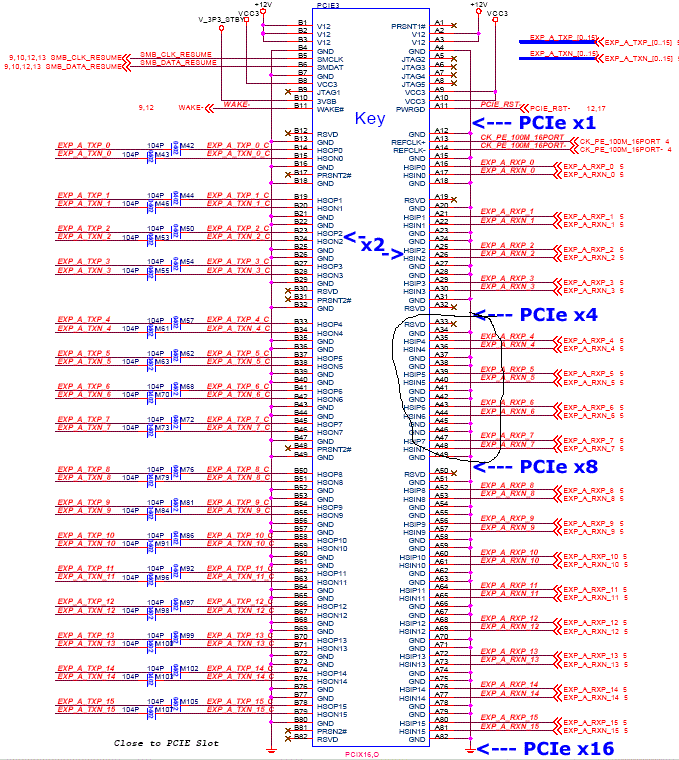

Bosoiy писал(а):
Привет ребзя!! Имею 5770 силу цвета.. Чё может быть..? Через pci-x1 работает а через pci-x16 нет? Разъёмы оба рабочие...
Потереть ластиком контакты видеокарты.
Жила-была 5770, или вдруг появилась? Подозреваю, что карта где-то трудилась подключенная через райзер pci-x1.

Moonk писал(а):
Жила-была 5770
:D
Да не.. именно жила -была.. По пьяне видать разбирал,да пару резисторов,что над лапками, сорвал...Но ведь не замкнул.. Попробую фото сделать..
Тут и сказке конец, а кто пил тот ай-яй-яй
Добавлено спустя 1 минуту 51 секунду:
Почитай про PCI-E.
Если мне память не изменяет, то сколько линий включить определяется тупо замыканием. Можно в слоте матери замкнуть на х16 потрезвяку.
m.i.crosoft & .i.ntel
Регистрация: 24.04.2012
Откуда: ДНР
как?
"Восток учит запад"-говорили в старину наблюдая за солнцем..
Регистрация: 25.06.2009
Откуда: ХМАО
Bosoiy писал(а):
как?
как-то так
Откуда: ДНР
Moonk писал(а):
как-то так
Спасибо,возьму на заметку..Проблема в том,что через pci-x16 только вертушка крутится ,а сигнал с карты не выводится.Сот то рабочий и с другой видяхой всё норм.хз чо ей придумать..

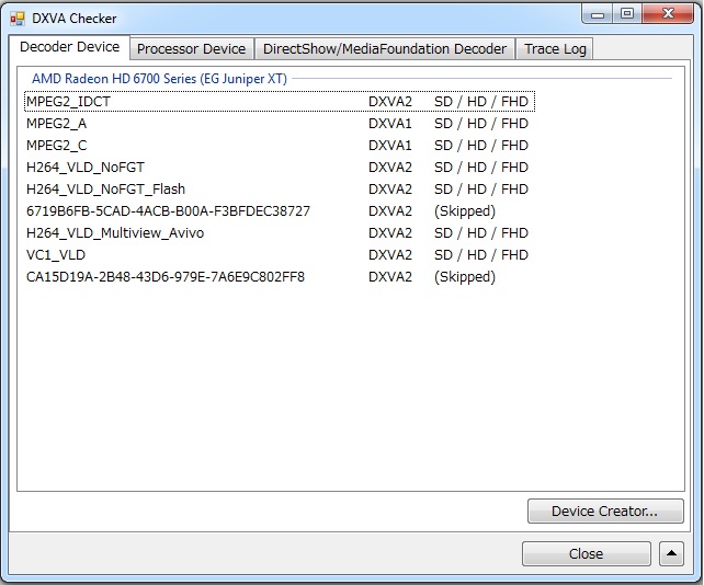

механик 2.0 писал(а):
Таки превратил 5770 в 6770
Вот настырный, впрочем как и я :beer:
Выложи вот такой скрин http://www.overclockers.ru/images/soft/ ... dxva_b.png
Безымянныйdxva.jpg [ 87.28 КБ | Просмотров: 2691 ]

механик 2.0

Bosoiy К чему вопрос? Ты ж сам говоришь, карта повреждена, отсюда и проблема
К тому,что в х1 работает ,а в х16 нет.Вывод- лишние дорожки мешают.Вопрос-какие?
Откуда: ХМАО
:facepalm: не мешают, а не хватает. Видеокарта не замыкает нужные контакты для активации х4-х8-х16.
Мешали тебе какие-то элементы на плате, но ты их вырвал и таки уже никто никому там не мешает.
Откуда: ДНР
В х16 разве нет поддержки х1? Только х4,х8 и х16?
Откуда: ХМАО
Как нет, если только х1 у тебя и остался?
Вот все остальные ты себе поотрывал.
Откуда: ДНР
Я имею ввиду на матери.. На карте то работает но вот разве то,что работает в х1 не должно ли работать и в х16?
Откуда: ХМАО
Тогда да, какие-то контакты мешают.
Изолента ПВХ и чертеж слота ^
Сначала попробуй у карты оставить х8 ("лишнее" залепить изолентой), потом х4, если не будет работать, то залепи все кроме контактов для х1.
Откуда: ДНР
Спасибо тебе ... Разобрался. Кондёры были поврежденны в районе между х4 и х8
PCI-E%20X1-X16%B6%A8%D2%E5.gif [ 70.76 КБ | Просмотров: 2383 ]
Заклеил хвост.гпу зет показывает,что карта работает в режиме х4. Оценка винды в графике и играх поднялась с 6.9 до 7.3. :beer:
