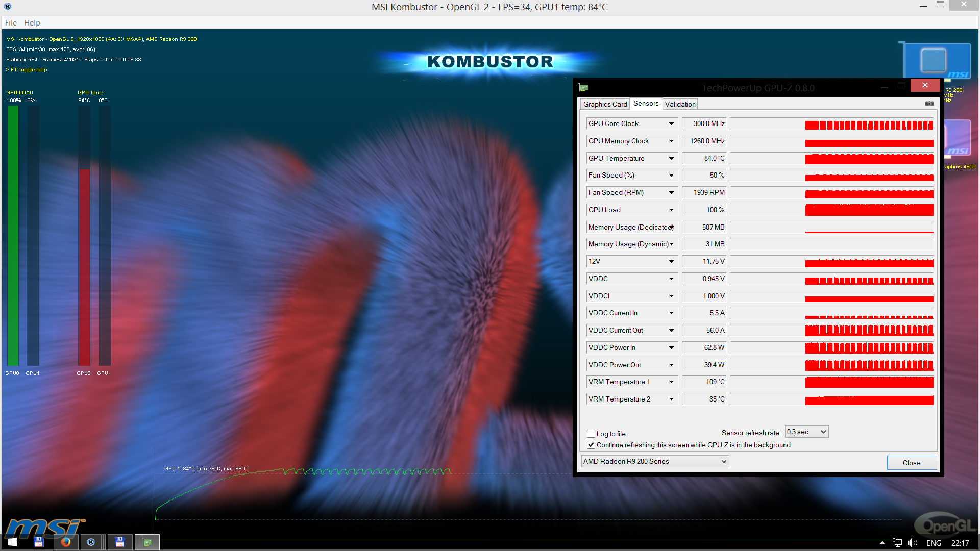

Карта gigabyte windforce r290oc, в афтербернере после 15 минут прогона в фулскрин без сглаживания гпу выдает 85, а vrm temperature 1 выдает 104С. В игре shadow of mordor через 2 часа максимум 70 по чипу vrm temperature 1 80, в батлфилде 4 температуры обеих примерно на 5-7 градусов выше после часа игры. Меня беспокоит температура vrm1 в афтербернере,надолго ли хватит карты или нужно колхозить охлад для врм? Есть ли игры и много ли таких, которые нагружают карту как афтербернер? Если есть такие игры, которые нагружают как бублик и 104 для врм опасно, то стоит обходить такие игры пока не сколхозил охлад для врм1 получается?Если не трудно то напишите у кого какие температуры на врм1 после прогона 15 минут и выше волосатого бублика.
Какие то высокие темп ВРМ в сравнении с ГПУ на вашей карте. Все же охлад этот хороший и охлаждение врм организовано хорошо, контактирует напрямую с основным радиатором через термо прокладку. Посмотрите хорош ли прижим охлада болтами, не разбирали ли Вы ее и не нарушили (или все ли норм) с термопрокладкой. Ну и есть ли разгон, давно ли карта на руках, есть ли еще проблемы, какой биос включен (не тихий ли, который обороты вентилей не повышает выше опред уровня)?

tiger403 писал(а):
Сообщение Ваше? А в комбусторе 62,ну так как бы не бывает
честно не знаю, просто помню как то было 70 с копейками, и в бублике за 6 часов максимальная 82 была, поэтому так написал, как здесь 62 получилась не знаю, но факт, мне кстати самому аж не верилось что дальше не пошла, у меня такие же настройки, все верно поставил? могу завтра повторить
Ну помнить не нужно,заходите в свой профиль,нажимаете Искать все сообщения пользователя и там недалеко это сообщение.
Добавлено спустя 32 секунды:
Вы знаете толк в извращениях :shock:
Добавлено спустя 4 минуты 11 секунд:
Не правильно,открываете Комбустор,нажимаете на кнопку Setting,выставляете такие же настройки,потом переключаетесь кнопкой GPU Burn-in - ставите такие же настройки и нажимаете там же кнопку GPU burn -in test и Ваши 62 град через 10 мин чудесным образом превращаются в совсем другие цифры,попробуйте)

Lexx20010 писал(а):
lokosmos все зависит от конкретного экземпляра...да и вообще много от чего.
Ок, спасибо,не буду париться тогда.
Регистрация: 24.09.2014
tiger403 писал(а):
попробуйте)
странно, даже не понял как я тот тест сделал, вроде тоже самое а тут даже вместо шара, мси буквы крутились, и результат другой...температура туда сюда, от 83 до 89 плавает..ну там видно..это как вообще? нормально?
Ну вот это похоже на реальность,врм греется просто жесть,видимо с этим и связаны такие провалы почти по всем графикам,думаю карта была на грани стабильности,ИМХО конечно,правильно сделали что не дождались конца теста.
а там конец есть разве? вот у меня бублик 6 часов гонялся для того чтобы посмотреть что будет, ничего не было) этот первый раз, но думаю что ничего бы не было также, врм 110 это не страшно, читал что рабочая температура, опять же число 100 просто уже многих пугает, но это не вода, он не испарится, вентилятор особо не разгоняется, значит не нужно..хз, мне бы главное чтоб дрова ставились, а на темпу по барабану в принципе..я так понял этот тест самый жесткий? ни разу не видел такого, скачков в том числе
Конца нет,это да,мы то хотели просто прокрутить 10 мин тест.А по поводу того,что вентиль особо не разгоняется все верно - он же привязан к температуре ядра,которое до 94 град греется,а потом наступает троллинг,вот при темпе 90+ вентиль уже крутился бы у Вас будь здоров,только какая температура врм при этом была...А что все таки у Вас за проблема с дровами то?
