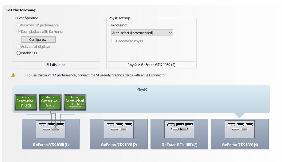

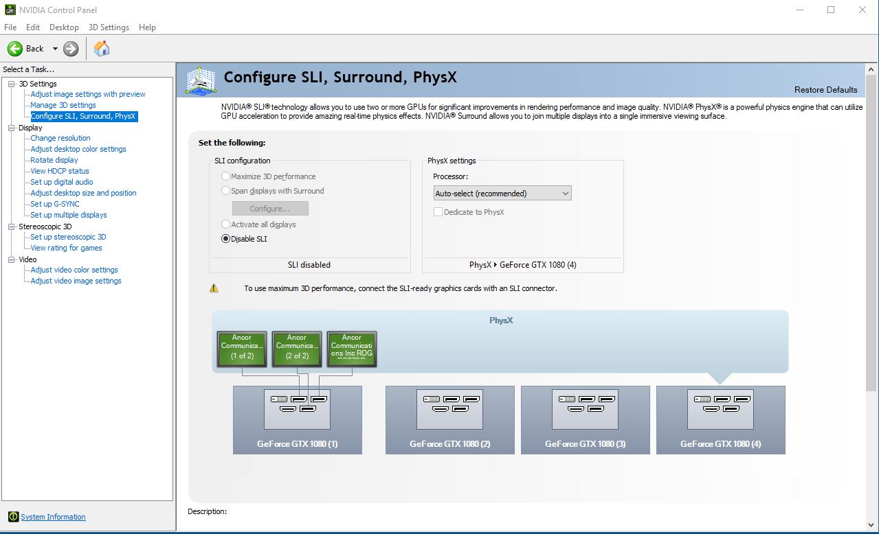

Столкнулся еще с проблемой - не хочет включаться сурраунд без SLI моста, почему?
Неактивна эта опция в драйверах.

PS вопрос с сурраундом решен с помощью бубна - отключаем 3 видюхи, включаем сурраунд, далее обратно включаем видюхи ))
