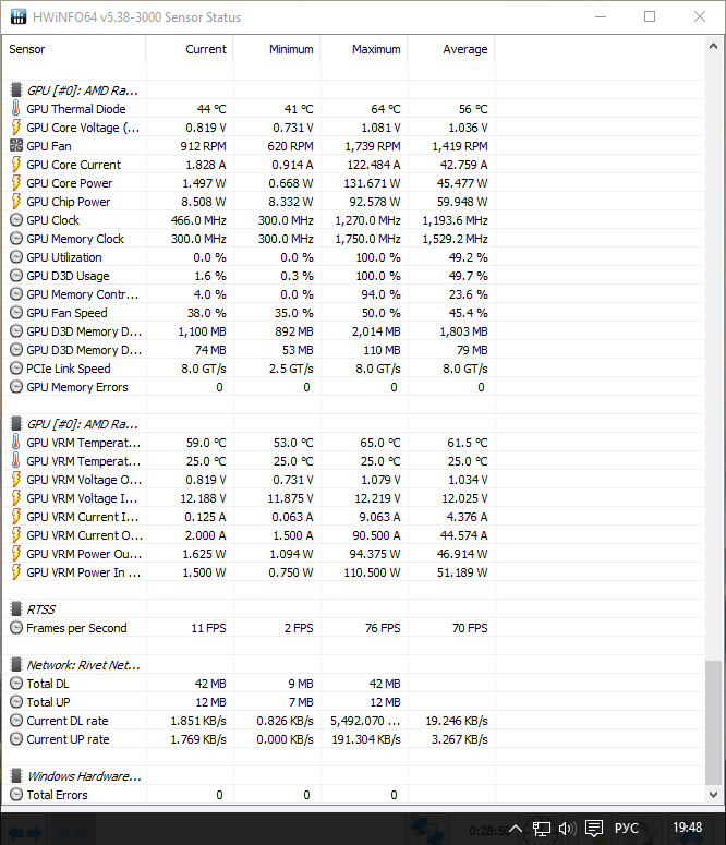

Divinity писал(а):
А сколько жрет карта в этих WoT?
судя по HWInfo 110-114W на 16.11.5 ...... 1900 при 65С

Sultan_SPb Ну, если 110+ то, в принципе, нормальная температура
вот скрин
HWinfo
Снимок.PNG [ 73.66 КБ | Просмотров: 1075 ]
64С не видел, либо не увидел. в WoT вижу 60-61С, HWinfo откуда то берет 64С.
Подкрутил немного корпусные вентиляторы.
