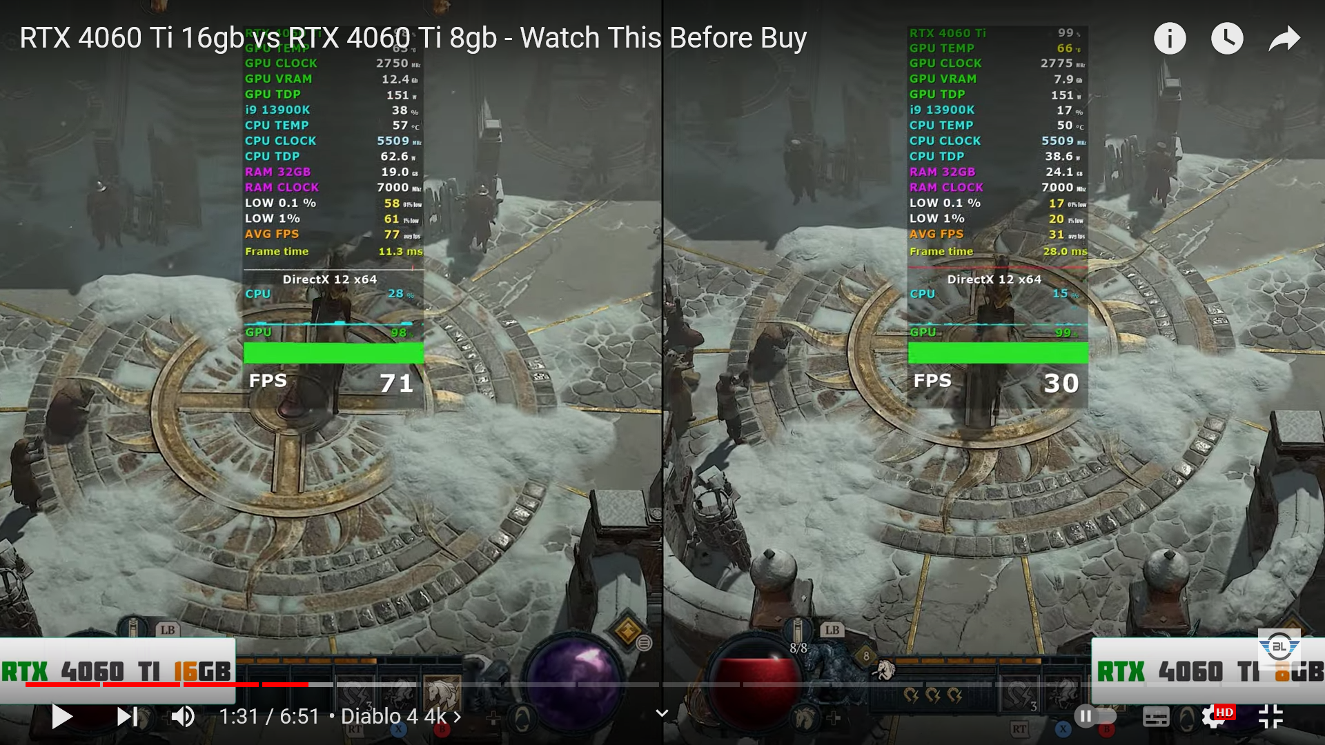

А между тем разница то не хилая, диабло 4 разрыв достигает в 40фпс.
https://www.youtube.com/watch?v=tPiaWWd0xGc
интересно что при обычном движении фрейм одинаковый, а когда игрок ускоряется, садится в машину (киберпанк) или на метлу (ховардс) разрыв достигает 10-15 кадров, хотя нет это разница в 4к - а так как 4к не актуален, то карты по сути одинаковы, в 4к её юзать не станут.

seebox
Карт на руках ни у кого нет ещё, только вчера появились в японской рознице.
Все эти тесты фейковые. На вашем скрине разница более чем двухкратная, при одинаковых gpu на обеих картах. Это в принципе невозможно. На 8 гиговке просто были бы жёсткие фризы.
Я вчера видел похожее тестирование, где автор пытался эмулировать 4060ти отключением конвейеров у 4070. И у него тоже там в 1,5-2 раза местами фпс отличался по понятным причинам.
Все проблемы от невоспитанности и необразованности.
Регистрация: 09.09.2016
Откуда: Бухарецк
Ну раз оно есть, значит какие то настройки не потянула, понятное дело если убавить настройки они может и сравняются. Тут тоже самое 1063 и 1060 нефига не одинаковые карты, также как 290 и 390.
esi maya22 + jvc ax511 + 100гдш16
Забыл добавить, что только в 4к (и то видос фейк скорее всего, но допустим). Но я себе слабо представляю типичного покупателя 4060ti под 4к монитор, это единичные случаи будут

Регистрация: 30.06.2003
Откуда: Донбасс
1. Характеристики чипов официально объявлены, они одинаковые, т.ч. сравнение с 1063 и 1066 не уместно.
2. Раз характеристики одинаковы значит и настройки все настройки, кроме размера текстур, влияют одинаково.
3. Нехватка памяти из-за текстур проявляется не в сниженном фпс, а во фризах/статтерах, 1% и 0.1%.
Прекратите уже фапать на все эти фейковые обзоры. Перед появлением новых карт всегда такие плодятся.
Давайте всё же подождём нормальных обзоров, чтобы и карту реальную показали, и сравнение проходило в одинаковых условиях.
