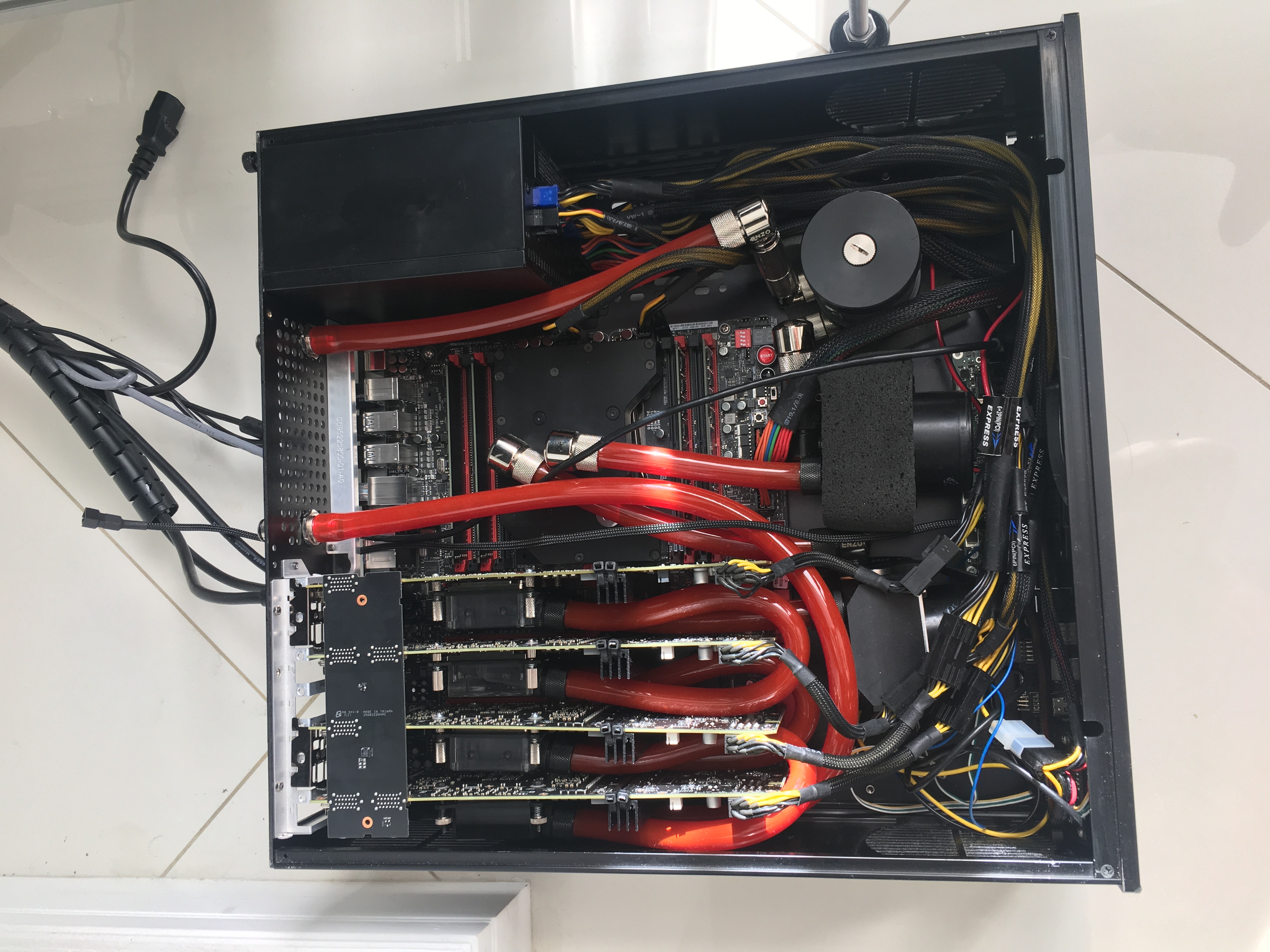

Регистрация: 21.03.2003
Мост пришел, потестил, заключение - квад на паскалях не работает.
Точнее он работает, но очень криво. Там где он работает - дикий инпут лаг.
В этом плане 3-вей НАМНОГО практичнее, с ним не было такого дикого лага.

К сожалению очень мало инфы (было/есть) по Quad из Паскалей. Зачем воду то ставил (на все четыре) ? Майнингом ведь вряд ли будешь заниматься. Разборки , сборки ещё та история. Quad у меня (не) работал так хренова, что я даже на других матерях его тестовать не стал.
