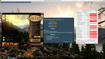

tiger403 писал(а):
кстати Валей у меня греет карту всего на 1 гр больше.
вот моя температура в валей, тут как раз примерно как в играх нагрев, причем я после того как сделал скрин еще понаблюдал больше 79 не было, спускалась иногда до 77, 78
Снимок экрана (17).png [ 2.46 МБ | Просмотров: 842 ]
