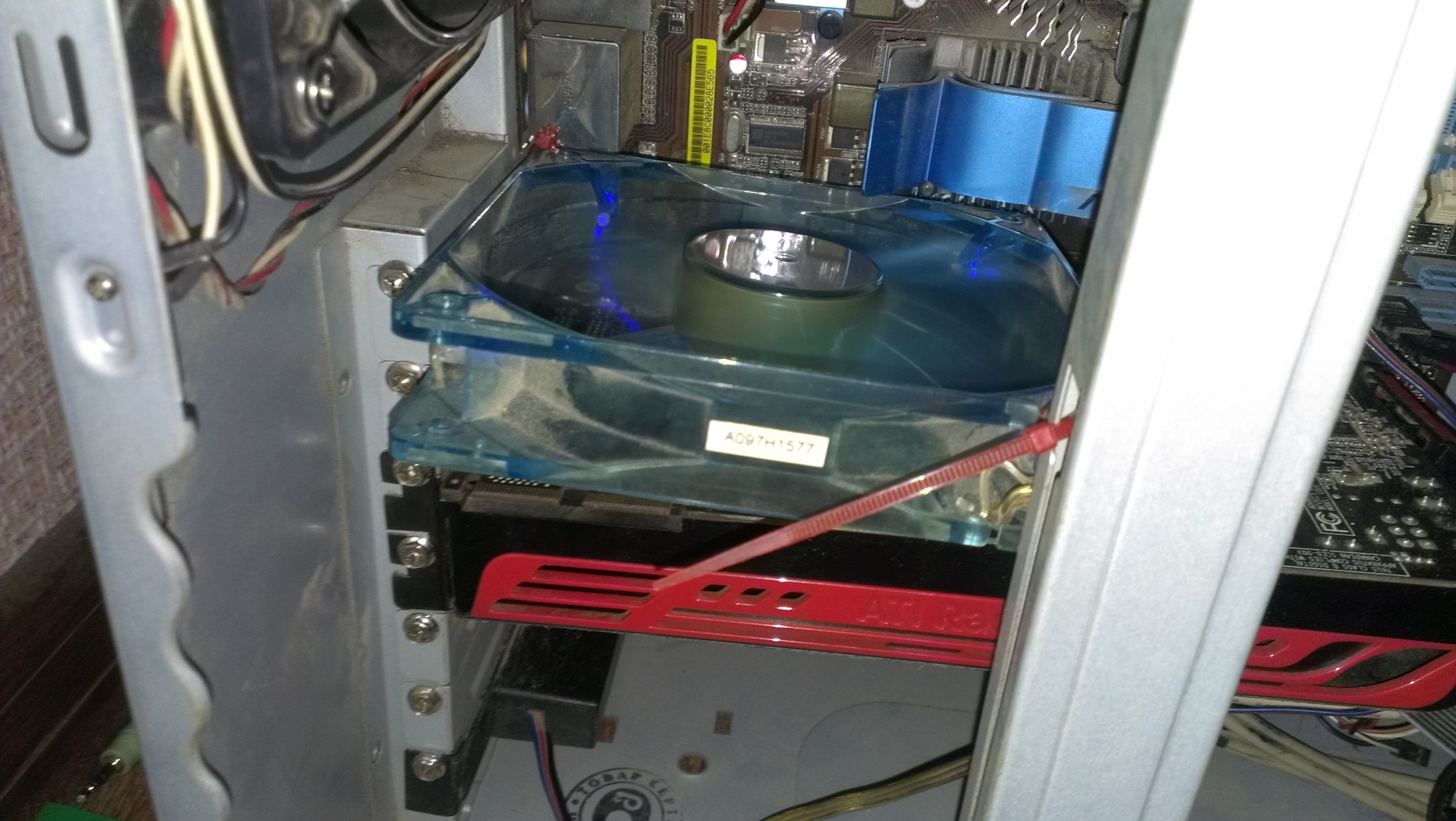

Регистрация: 27.03.2016
Всем доброго времени суток.
Недавно заметил такую проблему.
Видеокарта стала очень сильно греться. В простое 47-49 градусов. В играх не менее 75, доходит до 100.Естественно сразу стал грешить на СО. Разобрал, почистил кулер,смазал. Снял радиатор, прокипятил в соде для удаления окиси (радиатор стал как новенький). Заменил термопасту. Но результат минус пара градусов. Так же невозможна регулеровка вращения кулера. В процентном соотношении изменения есть, но вот по факту обороты не изменяются и не превышают 922. Делал все как в штатном catalyst так и в MSI Afterburner.
В чем может быть проблема?
Заранее благодарен за ответы.
Регистрация: 18.05.2005
Откуда: Moscow
Фото: 9
Igor-Igor писал(а):
oldvagrant
Драйвера переустанавливали? В другой системе есть возможность проверить карту?
драйвера поставил последние. О чем говорит AMD Gaming. Проверить в другой системе к сожалению возможности нет. Я просто не пойму. В начале работы этой карточки у меня FurMark поднимал температуру максимум до 73-75. Теперь же это ее стандартная температура в играх (и даже выше) Все что там могло сломаться я проверил, почистил, смазал , заменил. Думаю, что все же это что то системное.

IMAG0925[1].jpg [ 1.37 МБ | Просмотров: 1797 ]
Эффективность тепловых трубок не проверяли же?
Обдув вентилятором задней стороны платы неэффективен, обычно.
Может быть что то, что блокирует его обороты системно?
Live USB можно загрузить для проверки.
