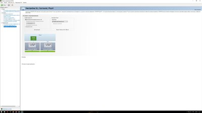

В общем проапгредился на платформу 2066 и где-то при установке софта "накосячил" либо пока дрова НВ чудят.
Суть вопроса:
Верхняя видяха, в слоте 1 соответсвено в панеле НВ определяется как карта (2), а нижняя как карта (1) и если кабель моника в верхней карте, то сли не врубается (раньше у меня всегда так было). :bandhead:
скрин панели для наглядности
карта (1) - нижняя, а (2) верхняя, хотя должны быть наоборот - (1)-верх, (2) - низ :bandhead:
Есть идеи, товарищи, как исправить??

@lex_$k8*Er, попробуй с чистой установкой поставить драйвер заново, у меня на последних версиях похожее было с sli
Регистрация: 17.07.2006
Откуда: Питер
Первым делом это попробовал. даже видюху вторую вытаскивал. думаю когна ринудительно дрова на чипсет накатывал, то конфлик IRQ произошел, вот ид устройст\портов сменился..вот может кто знает как в реестре сменить их,ели это так
Регистрация: 28.08.2006
Откуда: Рязань
@lex_$k8*Er
В bios материнки поменяй загрузку с другого PCI-E слота.
suum cuique
Откуда: Питер
Куба писал(а):
@lex_$k8*Er
?? а как примерно может называться пункт в биосе МСи,например??
не нашел такого..
Ещё и в Батле 1 загрузка ГП 70% и фпс на 30-40 меньше чем на лга 2011 было :bandhead:
В остальных случаях 100% загрузка и норм фпс
- разобрался. нужно было сменить режим зглаживания. и теперь ждать обновления дров нв или батлы. загрузка видях стала 97-94
Регистрация: 27.02.2008
Откуда: Russia
Фото: 10
@lex_$k8*Er писал(а):
Верхняя видяха, в слоте 1 соответсвено в панеле НВ определяется как карта (2), а нижняя как карта (1) и если кабель моника в верхней карте, то сли не врубается (раньше у меня всегда так было). скрин панели для наглядностикарта (1) - нижняя, а (2) верхняя, хотя должны быть наоборот - (1)-верх, (2) - низ Есть идеи, товарищи, как исправить??
У меня на материнке третий слот PCI-E 16x как раз считается первым и показывает карту вставленный в этот слот как первую, так производитель материнской платы делает. Проц подключается к этом слоту на максимальной скорости PCI-E 16x 3.0. А потом все последующие карты начинают делить доступные линии PCI-E.
У тебя проц 7900, у него 28 линий, на первый слот идет 16х, а на четвертый (PCI-E4) идет 8х. Так что когда будешь мониторить карты в автобернере, то нижняя карту будет отображаться как первая. Поэтому поправить не получится, если конечно это не баг самого биоса, что крайне маловероятно.

brazil, у i9-7900x не 28 линий PCI-E, а 44.
Откуда: Питер
44 линии :D
Склоняюсь к багу биоса. он мне ещё один канал ддр напряжение завышает.. и вообще какой-то пустой
Это какая то фишка непонятная :D ,максвелы кеплеры отображались правильно ,верхняя значит верхняя,паскали хоть их убей вторую первой отображают :-( ,помучился в свое время да и плюнул
