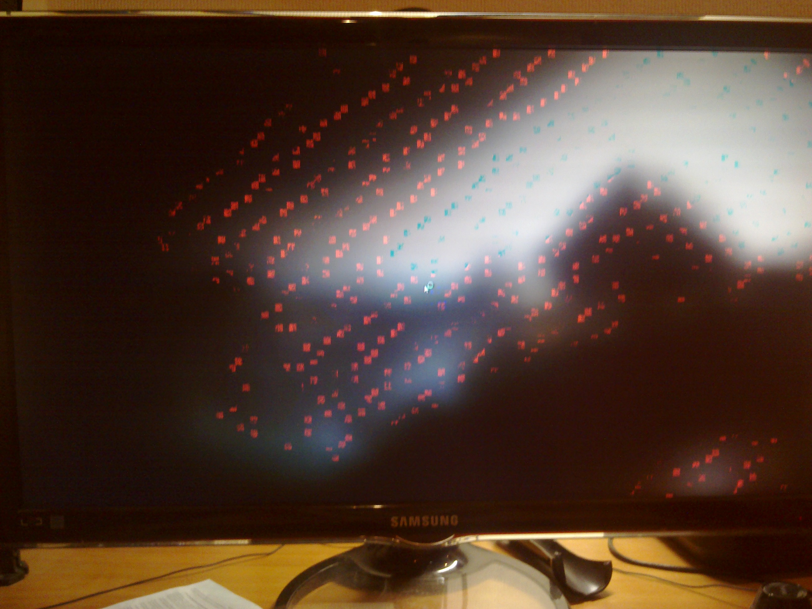

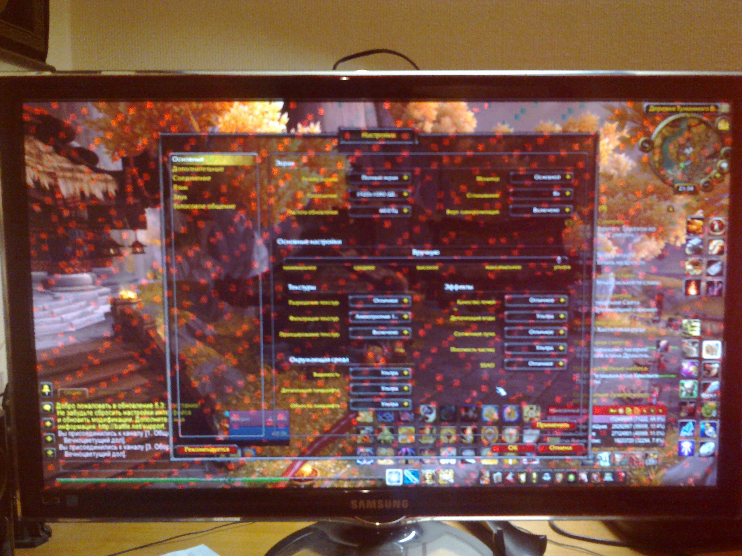

Добрый день, уважаемые посетители форума.
Я являюсь обладателем новой видеокарты ASUS Nvidia GeForce GTX 670 DirectCU II OC.
Спустя 8 часов после установки и тестирования видеокарты, на экране появились артефакты, которые можно увидеть на приложенной картинке и сообщение что "видеодрайвер перестал отвечать и был успешно восстановлен". Подобная проблема сперва появлялась при нагрузке на видеокарту (в играх на максимальных настройках), но затем появлялась даже при загрузке ОС или при просмотре потокового видео на Ютубе.
Видеокарта была отправлена в другой город в сервисный центр на гарантийный ремонт (к сожалению я "догадался" купить видюху через интернет магазин), ее прислали обратно с выводом "неполадок не обнаружено". Тем не менее, сразу же после вставки этой видеокарты в компьютер артефакты полезли опять.
У меня есть несколько вариантов развития, я бы очень хотел понимать в чем кроется суть проблемы:
1) Сервисный отдел магазина включает "мороз" и карточка действительно бракована.
2) Был совет попробовать HDMI кабель вместо VGA, но я по своей чайниковости полагаю, что из-за кабеля вряд ли драйвера стали бы слетать.
3) Был совет проверить на совместимость с моей материнской платой ASUS P7H55-M LX, но я понятия не имею как это сделать.
4) Есть вариант проверить видеокарту на другой системе, но это будет возможно только через 3 дня.
5) Также я пробовал понижать частоту работы графического процессора и памяти, но это не помогло.
Буду рад любым квалифицированным ответам!
карта бракованная... в любом случаи сц...или требовать замену в инет.магазине если не прошло 2 недели с момента покупки ...
I7-5820k 4.3\ASUS X99A\4GB Crucial 2400\R9 290 SAPPHIRE 1100\1300Ghz\Fractal R3 600W\OCZ Vertex 4\Dell U2713H 2560*1440\СВО
Регистрация: 09.10.2006
Rael шнур точно нормальный, нигде не отходит.
Регистрация: 30.05.2013
Полагаю что нигде. Но я использую переходник VGA-DVI. Т.е. от монитора идет VGA, а в видеокарту уже приходит как DVI. Может ли в нем быть проблема?
Регистрация: 06.07.2012
Rael Год назад похожее вылечивалось удалением фирменных разгонных утилит и обновлением bios
Тест не пройден.Быдлократия идёт ко дну.Ну туда ей и дорога...
Фирменных утилит на компе не стоит. Биос вы имеете в виду материнской платы? Тогда в моем случае его нужно просто скачать и установить здесь http://ru.asus.com/Motherboards/Intel_Socket_1156/P7H55M_LX/#download ???
видеокарты
Регистрация: 21.06.2010
Откуда: СПб
Фото: 3
Rael а первый скрин это в выключеном состоянии??
Нет, это Tomb Raider, экран загрузки вроде бы :)
Регистрация: 20.05.2013
у меня когда то на гтх275 от асуса через много лет использования и этого ж переходника стало что то непонятное с озображенем, но не так жестко, может дело и в нем, хз. купил новый кабель dvi-dvi что бы без переходника и все заработало нормально

Rael
Из-за кабеля вряд ли такое будет, а что у Вас в мониторе нет HDMI? А то можно было бы на всякий случай проверить HDMI-HDMI.
P.S. Хотя изображение один в один как было у меня когда я покупал предыдущий компьютер, отвез в сервис центр (компьютер всегда покупаю в сборе с гарантией 2 года) они как увидели это на экране даже на тесты карту не взяли при мне заменили на другую.
В мониторе разъем HDMI имеется, но я почему-то всегда использовал второй разъем, который VGA. Сегодня попробую чистый кабель HDMI-HDMI без переходников.
БИОС видеокарты стремаюсь обновлять, человек я несведущий в этом, вдруг наломаю дров еще.
Регистрация: 18.10.2011
Откуда: Россия
Фото: 5
Rael
Обязательно проверьте HDMI-HDMI, больше из-за того что он прямой и там нет переходников. Обновить биос карты тоже желательно бы, не знаю как у ASUS у GIGABYTE это всё до безобразия просто делается. Сейчас посмотрел на сайте ASUS там вообще нет ни одного биоса, странно, может не нашёл просто.
Windows 8 Professional 64-bit | MSI Z77A-G43 | QuadCore Intel Core i5-3570K @ 4.4GHz | Scythe Katana 4 | Kingston Hyper X (KHX1600C9D3/4G) 16Gb @ 2000MHz | SSD OCZ Vertex 3 60Gb | WD Caviar Blue 7200 1000Gb | GIGABYTE GV-N670OC-2GD с CUDA | MidiTower Zalman Z9 Plus ATX | Aerocool E85-700
