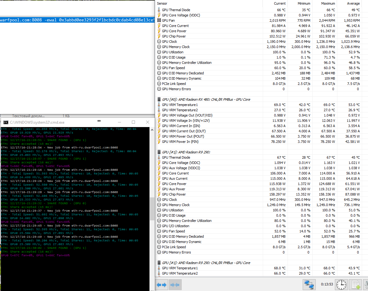

MaD!CaT
MaD!CaT писал(а):
Def 1190/2150 ровно 30мх/с. Без всякой водянки, температура 70 градусов при 1в напряжения и оборотах в районе 1700.
Вот сейчас пропатчил дрова и прошил тайминги в 2000 от 1750 - на 1190/2150 25.2 мх выдает.

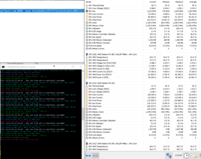

paresser Мдя, явно что то не то у вас, может настройки майнера кривые или прошилась криво (не прошилась) ещё что.

paresser #77 вот мой результат, вверху 0 и неровное потребление, это майнер отключен был ради ведьмака.
Из доп параметров майнера:
Код:
-mode 1 -ethi 16
Сразу вопрос к остальным, в графе максимум HWInfo откуда такое безумное напряжение берёт 1.36в ?
Если выше 1.15в я не вижу никогда и в ней и в MSI AFB. Причём сразу после старта системы иногда рисует.
Попробуй ещё по разным батникам карты развести, у клеймора кажись на зеке глюк был, когда в одном батнике 480 с более старыми не уживались.
У Divinity выше вообще 29 попугаев на 470.
PS MSI AFB ещё какую то дикую версию дров у меня пишет, стоят 16.11.5, откуда оно взяло 16.10.3 хз.
PPS ещё забыл, что бы применился разгон памяти, у меня надо перезагрузится, иначе все проги пишут новую частоту, но скорость, как со старой.

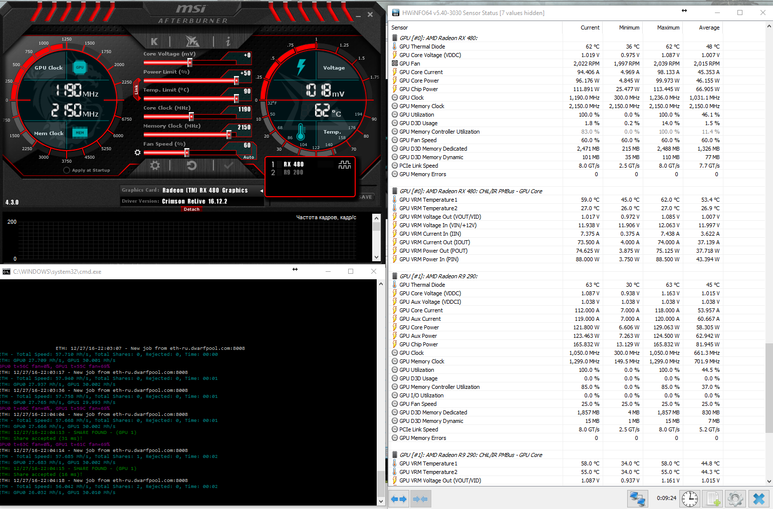

Вот мой
27,7 мх.png [ 423.34 КБ | Просмотров: 1377 ]
доп. параметр попробовал - результат тот же 27.8
Одна 480 также показывает 27.8
У меня афтербёрн сбрасывает настройки после перезагрузки
MaD!CaT писал(а):
стоят 16.11.5
А у меня 16.12.2 - видимо в этом и причина.
В этом может быть дело, снимай внизу в его настройках галку, что б не сбрасывал. У меня тоже самое было, долго не мог понять причину, что за хрень со скоростью.
