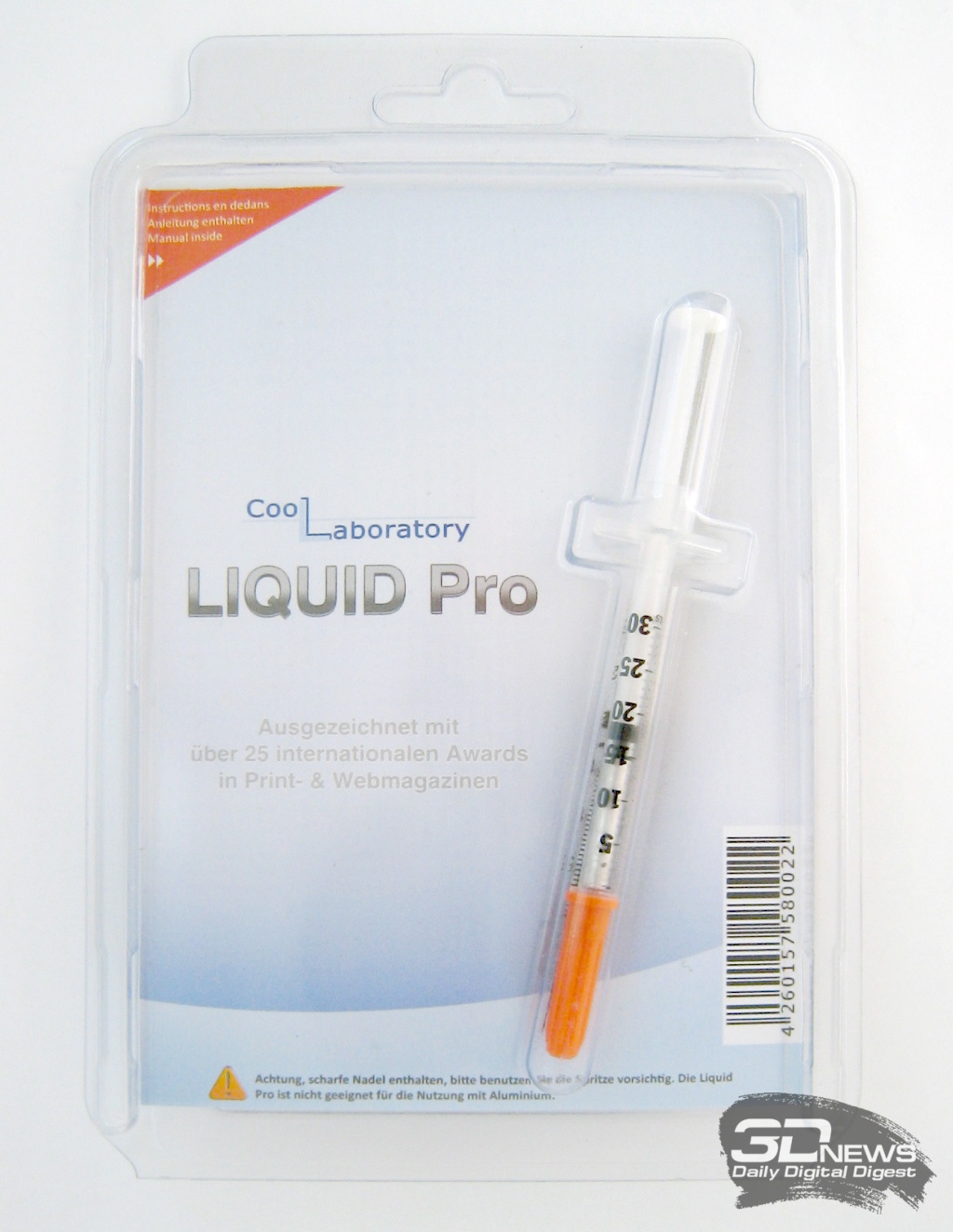

супер вещь!!!вместе с accelero extrem !!! в простое 29 в бф 4 56
liquid-pro.jpg [ 519.84 КБ | Просмотров: 1142 ]
У тебя датчики врут, или комп на подоконнике с открытой форточкой. А терма паста хорошая, но геморрой и цена не оправдывает -1/2 градуса
