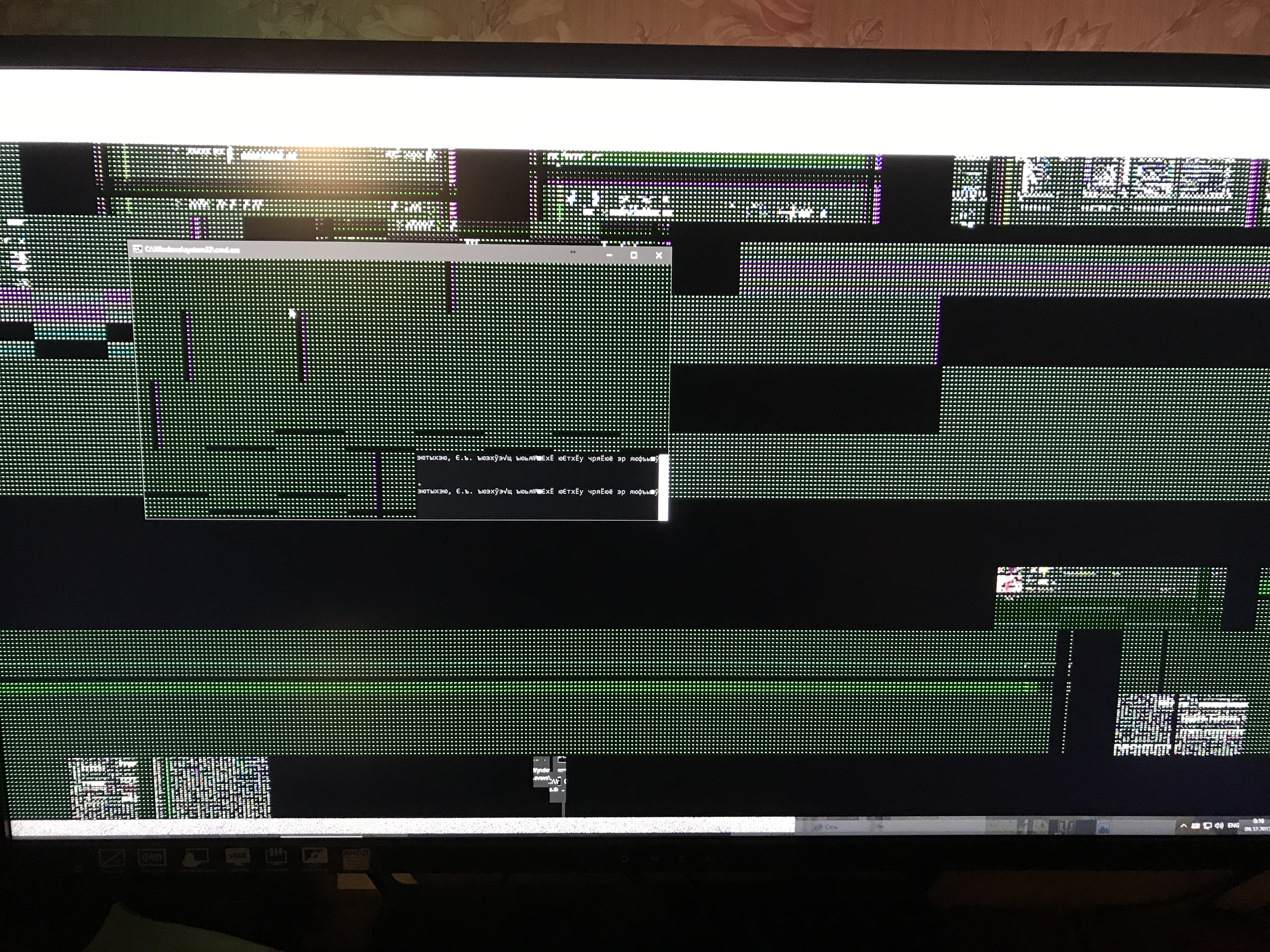

картинка
AE2CBD77-6C86-4FDD-9D21-31AE64CCA697.jpeg [ 4.65 МБ | Просмотров: 1439 ]
Вот такая беда ребят, кто что думает? В простое может вылезти, в режиме баланс, видяха ли это? Или на что другое грешить? В играх бывает фпс до нуля на секунду, лог смоирю гпю зет память с 945 до 100 скакнула.
Есть софтина проверить видик на стабильность? В бублике погонял минут 20 темпа на памяти не выше 72 при максимальных оборотах, страшно. У немцев брал месяца нету видикку. Дрова последние для вег которые критические. Вега 64, блок 750ватт есть у кого мысли?

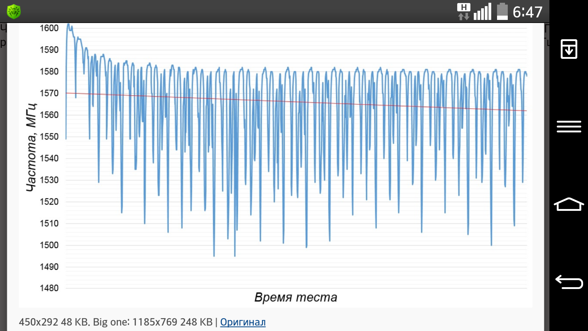

картинка
Screenshot_2017-12-09-06-47-16.png [ 897.72 КБ | Просмотров: 1662 ]
Последний раз редактировалось A_z_z_y 14.12.2017 18:16, всего редактировалось 1 раз.

Олег, если ты не заметил, то я веду речь про разгон на воздухе, а не на воде, и андервольтинг ты там тоже сделал! ;)
Лучше предположи, почему частота так гуляет?
Регистрация: 08.05.2015
Фото: 6
Что предполагать-упор в лимиты мощности.
Нет, я снизил рабочее напряжение, т.к. на родных параметрах частота бы вообще гуляла в более низком диапазоне. Конкретный экземпляр веги на воздухе и родном BIOS не очень любит низкие напряжения, но я уже показывал его возможности андервольтинга. Получить что-то больше 1520 МГц не удается на родном BIOS. Но это производительность ниже, чем с разгоном, о котором ты сейчас говоришь, там есть усредненное значение на графике.
Неужели 56 - й не хватает на воздухе максимального лимита для стабильных 1550 Мгц?
Если прошить биос 64 - й и увеличить лимит, то нагрев возрастет и андервольтинг вряд ли спасет реф от "гуляющей" частоты, верно?
Я вспоминаю камрада ultrafx, у которого на 56 - й стабильно 1500+ Мгц и 70с при 2400 оборотах...

maxqka
Цитата:
видяха ли это?
Дрова скорее всего.
Это от манипуляций с ваттманом и андервольтингом, контроль напруги на память может глючит. У меня всегда чудеса после того как в ваттмане что-то делал и даже если сбросил настройки, помогало после чистой переустановки дров.
Дрова переустанови с использованием "чистой" установки, не трогай ничего в ваттман не лезь и не активируй его. Проверь появляются арты или нет.
У меня частенько арты когда захожу в драйвера, активируют ваттман и расширяю окно, и почти всегда когда делаю экран ваттмана на полный.
Я создавал тему в саппорте, у меня MSI Vega 64, имхо в balanced память перегревается.
https://community.amd.com/message/28361 ... nt-2836161
Советы по проверке:
PL +50%
RPM 100% (4900)
Ничего больше не трогай (без андервольтитнга).
Прогони стресс тесты 3D mark, если проходит (>97% passed ) , то все ок.
Если не проходит, возвращай взад если не заберут, типа не ганатийный случай, снимай СО проверь что там пофоткай, сюда выложи....
Добавлено спустя 8 минут 4 секунды:

Olegdjus писал(а):
Стабилизации на тех же постоянных 1550 МГц и низком напряжении вроде 0.9-0.95 В нет на воздухе, в стресс-тестах карта выдает сбой.
Хоть какая то конкретика.
Вот прекрасный обзор 56 - й с андервольтингом.
https://www.google.ru/url?sa=t&source=w ... PJXGmkZ1uY
Карта стабильно держит 1524 Мгц после 300 секунд теста (хотелось бы комментарий Олега, почему провал вначале?) при 1.025 мВ , причем частота на графике как по линейке и выше обычного разгона с +50% PL. Потребляет 210 Ватт после тех же 300 секунд против 270 Ватт обычного разгона, т.е. упора в лимит нет. Температура под нагрузкой 74 - 75 с. В обзоре куча статистики с наглядными графиками. :-)
картинка
undervolt-v56-freq_3_2.png [ 27.61 КБ | Просмотров: 1460 ]

[quote="MEX-74"]maxqka
Удалил дрова ddu, поставил последние, ввставил пм 50, рпм макс. Таймспай запускаю, запускаю тест, сбор информации о системе...висяк, и черный экран. Пока ребут не нажмешь.
Добавлено спустя 15 минут 14 секунд:
Удалось пройти тест. Пишет; Ваша оценка содержит следующие аномалии: Graphics driver is not approved.
i9-11900K
Z590 GAMING FORCE
ASRock RX7800XT Phantom Gaming
iCUE H150i
1Tb 980 Pro \ 1Tb 870 EVO
Vengeance RGB PRO 4x8Gb B-Die
CORE REACTOR 850W
Регистрация: 17.03.2008
Откуда: РФ
Фото: 9
maxqka
У меня тоже такое часто бывает. Сколько % тест пройден, 97% ?
Это нормально
