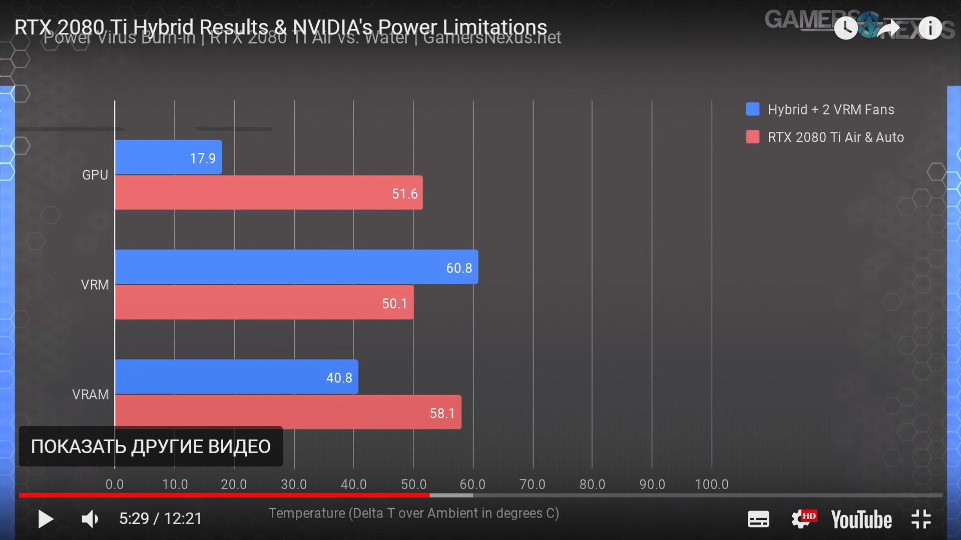

Какие рабочие температуры врм итп на референсе, кто-то знает? Ушёл искать инфу!
есть такой скрин
Снимок экрана (654).jpg [ 240.95 КБ | Просмотров: 1236 ]
