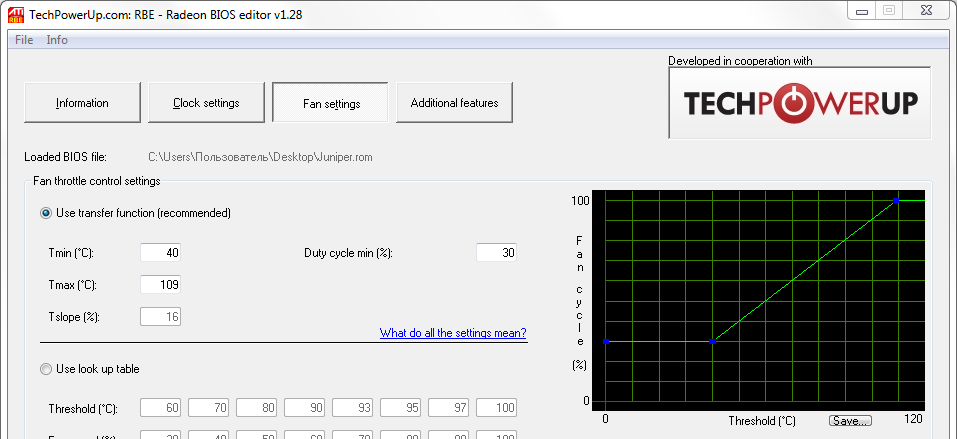

Всем привет. Имеется Sapphire 6770. Проблема в том что минимальное значение скорости вентилятора 40%. При этом шумновато. Температура 35°, вентилятор 40%. Да, есть AfterBurner, там можно настроить, но меня интересует, а должно ли так быть? Сохранил биос через GPU-Z, открыл в RBE, там указано всё так как было бы комфортно, от 30% (бесшумно). Может в драйвере проблема? Драйвер 15.7.1, установленный после очищения системы родной утилитой от AMD.
скрин из RBE

phants ,
У меня на Sapphire 5750 тоже такое было, выставлено было 35%вентилятор, а показывало 40%.
Грешил на погрешность показаний, смена драйверов не поможет.
Сейчас уже не поэкспериментирую, т.к. карта :rip:
Как вариант, выстави 25%, должно показать 30%
Регистрация: 24.10.2008
Возможно я неправильно выразился, проблема не совсем в этом. По умолчанию, настройка оборотов не падает ниже 40%, даже при низких температурах. Это как минимальное значение. При этом шумновато. А в биос прописано от 30%. Вручную получается установить сколько угодно %. Просто хочу знать, так должно быть или это кривая версия драйвера? Если обладатели этих карт? Сколько у вас % минимально и на какой версии драйвера?
