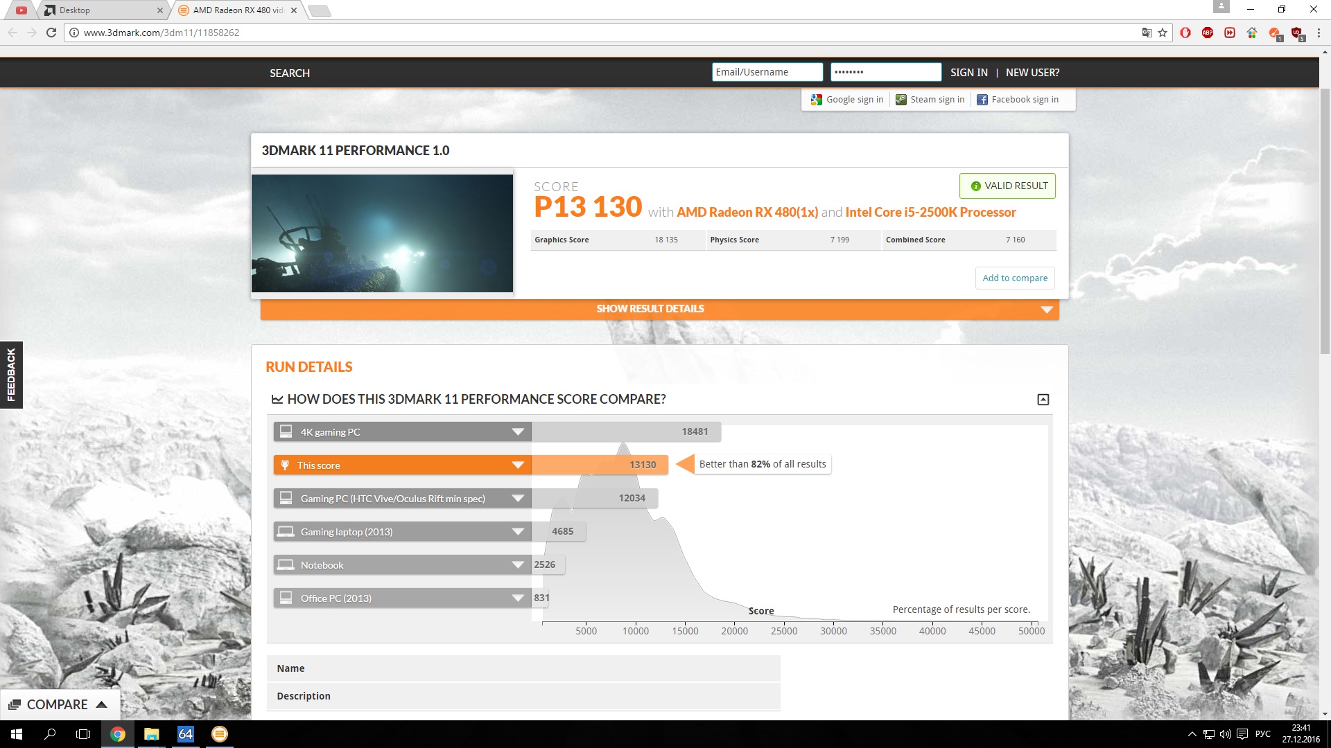

Подскажите пожалуйста, только только подключил Msi rx 480 gaming x 8gb и провел тест 3д марк 11.
Соответствует ли по очкам полноценно рабочей карте?
Тесту 6 лет, режим перформанс (720p-разрешение) и карта 2016 года с 8Гб памяти - так себе способ проверять производительность.
Смотрите какие в обзорах используются тесты, и сравнивайте с ними свои попугаи на идентичных настройках(Time Spy DX12, Firestrike, Unigine Heaven).
