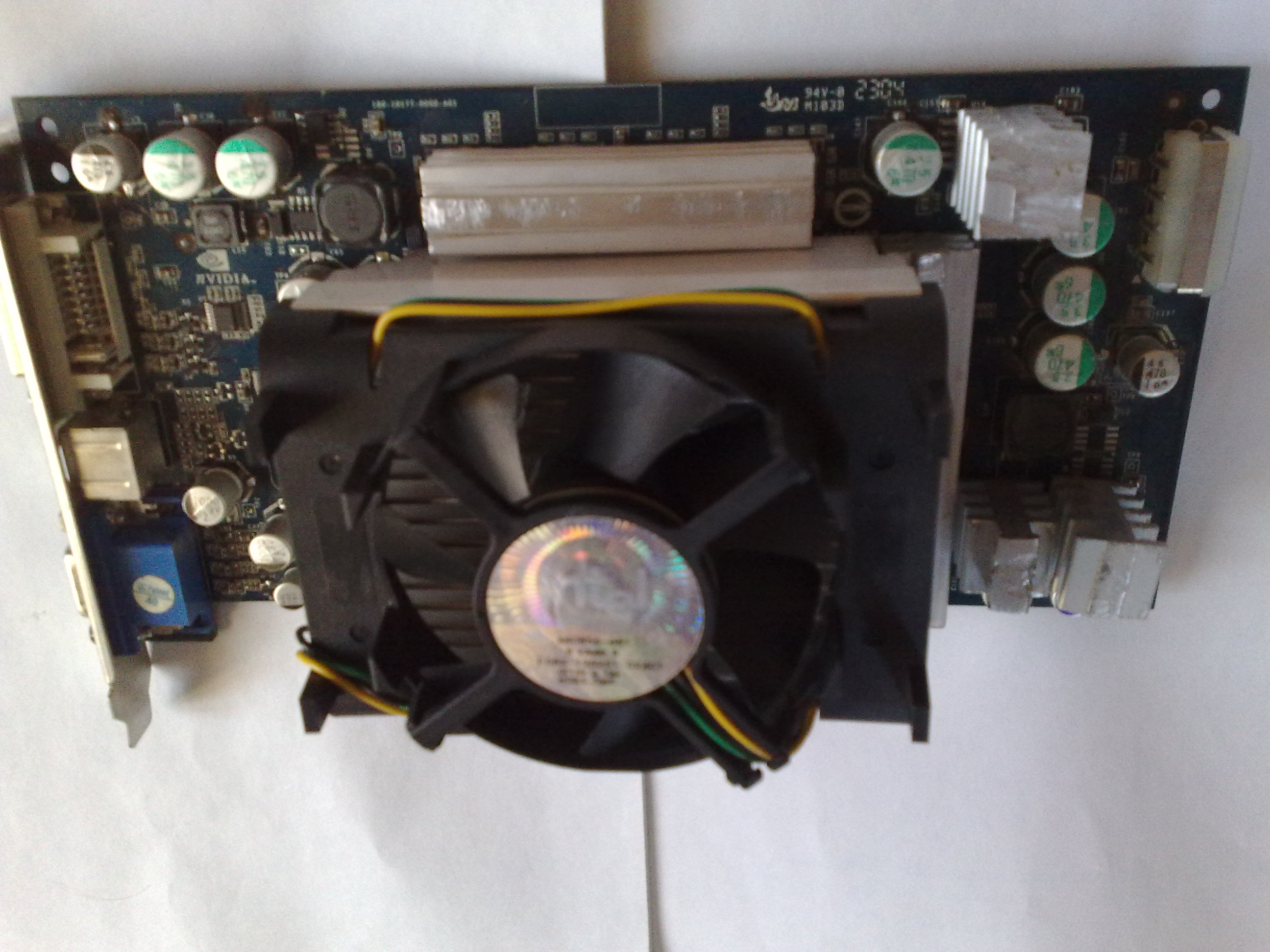

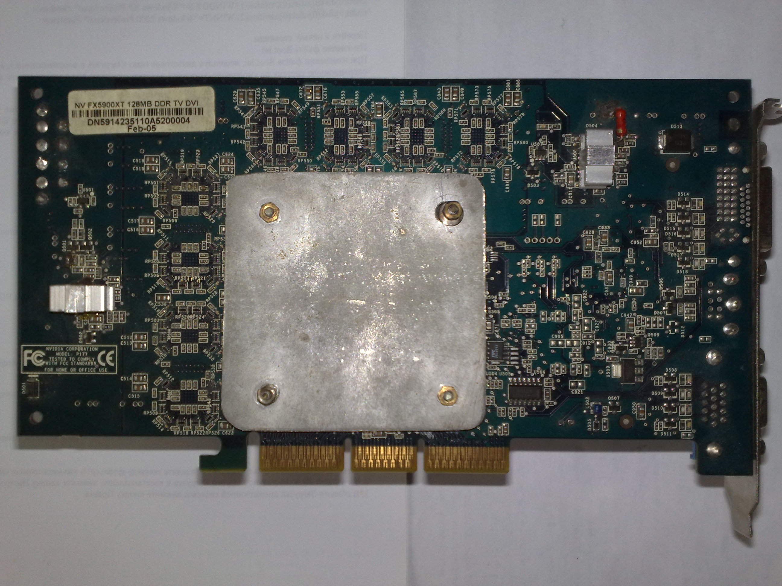

Регистрация: 27.10.2008
Откуда: Москва, ЮВАО
Inkviz , да :beer: . Только вентилятор оставлял от процессора, пример, NVIDIA GeForge FX 5900XT:
16042016423.jpg [ 832.68 КБ | Просмотров: 11464 ]
12042016417.jpg [ 682 КБ | Просмотров: 11464 ]
