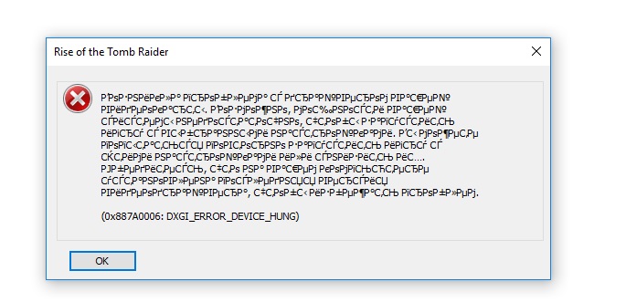

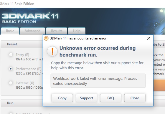

Регистрация: 16.08.2016
Я так расстроен. В адресной строке браузера при вводе текста иногда мелькают черные фигуры, как в тетрисе...
Наверняка это что-то с чипом?
Только вчера Rx 480 msi установил новенькую.
Драйвера 16.11.5 поставил. На декабрьских такое же было.
На каком-то сайте на белом флеш фоне только мелькнули эти фигуры.
Бенчмарк ларки крашится сразу в обоих директах.
Упал бенчмарк 3дмарк 11, хотя вчера прошел до конца.
В игре Wow 3.3.5 появились на секунду артефакты.
Sultan_SPb, оперативку стандартной утилитой вин10 на ошибки проверил. Ошибок нету.
Или другим способом каким?
avtoelectrik , вчера как установил карту и установил последние драйвера вроде норм было все. Утром такие проблемы начались. Через DDU удалил самые новые, поставил стабильные 16.11.5, но все повторилось.Повысил повер лимит на 10 и вроде пока все норм. О чем это может говорить?
Кривую вентиляторов я настроил в афтербернере сразу же после первой установки драйверов. У меня в простое 25% вентилятор с нарастанием при повышении температуры. Если верить HWiNFO64, температура врм максимум 71 была в данной сессии, температура чипа 58.

Adellie я винду переустанавливал, пришлось. теперь на 16.11.5 все норм.
Sultan_SPb , я слегка запаниковал сразу. Разве артефакты и такое поведение не признак аппаратных, а не програмных проблем?
Регистрация: 08.07.2007
ну если повышение поверлимита на 10 помогло, значит просто чипу питания не хватает. и проблема софтовая. зашей в биос больший поверлимит и наслаждайся
Sultan_SPb , только что в Гта 5 упал драйвер Амд, игра зависла и больше не отвечает.
Ну я могу вин10 переустановить с нуля, мне не сложно.
Но я ж говорю, как это может быть программная проблема, если оно нарастает? А я программно ничего не трогаю.
У тебя тоже были артефакты, зависания, падения драйвера, но вин10 чистая решила эту проблему?
Повысил повер лимит до 20, попробую еще раз пройти ограбление в гта5
Файл подкачки с утра на всех своих HHD повысил. На двух старых до 4гб, а на более менее новом ВД блю до 8гб.
Сейчас вот уже при запуске ГТА5 артефачит экран там где начальная полицейская сирена.
