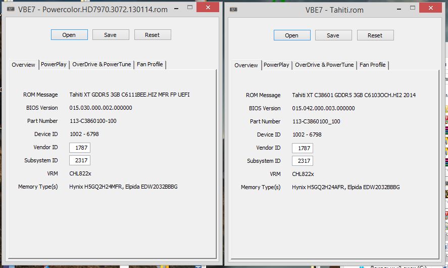

Nebulus писал(а):
Stix23 , 1. Не подсунули ли подделку? Проверьте в CPU-Z все параметры.
2. Посмотрите, что в биосе зашито. В CPU-Z сохраните, откройте затем в VBE.
3. Если все, как и должно быть, похоже на то, что карта сбрасывает частоты. Как выше советовали, +20 к Power Limit и для проверки снизьте частоты в MSI AB.
UPD: биос посмотрел, на вид все ок, странно только, что память отображается от 2 производителей (Hynix и Elpida). Там и стоит частота памяти 1375.
В общем, для начала занизьте частоты до 800-850 в MSI AB и посмотрите, держит ли их.
Сравнил свой биос со скаченным с http://www.techpowerup.com/
Там тоже 2 вида памяти
Комментарий к файлу: биос

Stix23 , возможно, для вашей карты это ок. Что в итоге получилось, перешили?
Регистрация: 22.12.2015
Да вроде перешил, тот который мне скидывали с повышенными лимитами на питание, то как я понял частота сбрасывается из-за перегрева. Запускаю игру пока до 90+ не нагреется работает на 900МГц, а потом сбрасывается до 501 и работает на 70 градусах. В связи с этим возникает вопрос почему?(такой нагрев)
