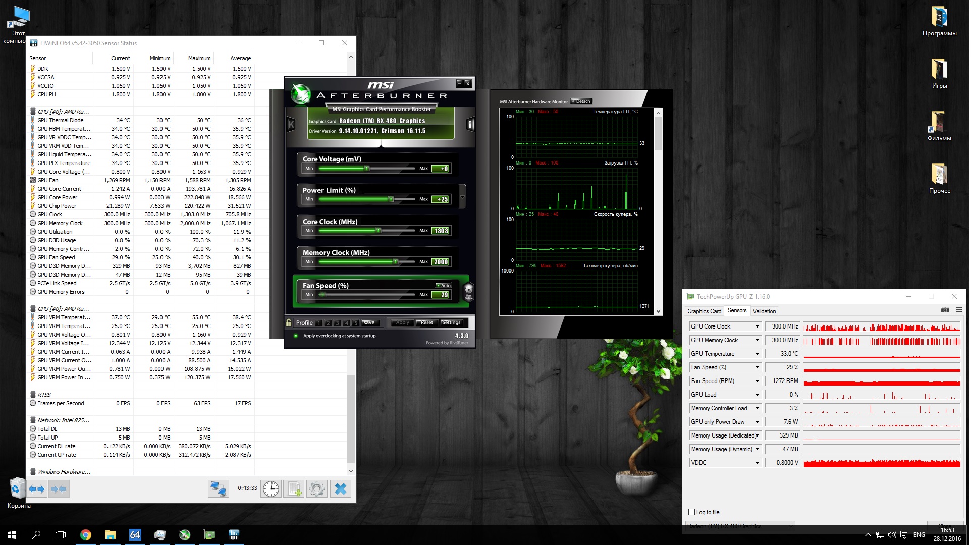

картинки
Фото119.jpg [ 205.79 КБ | Просмотров: 1494 ]
котэ-коробка-милота-3561084.jpeg [ 338.38 КБ | Просмотров: 1497 ]
Фото119.jpg [ 536.33 КБ | Просмотров: 1497 ]

В начале вроде повышение вольтажа помогло, но потом та же песня.
Попробуйте тогда драйвер 16.11.5.
Неплохо бы раздобыть 3dMark на извесных ресурсах и погонять SkyDiver stress test на 20 кругов (10 минут) или даже на 40 кругов. Может быть, проблема как-то связана с конкретной игрой.

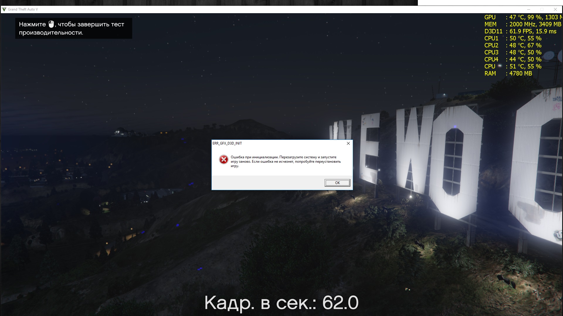

Снизил частоты до 1210 и 1750, запустил гта 5 и те же самые артефакты на экране приветствия.

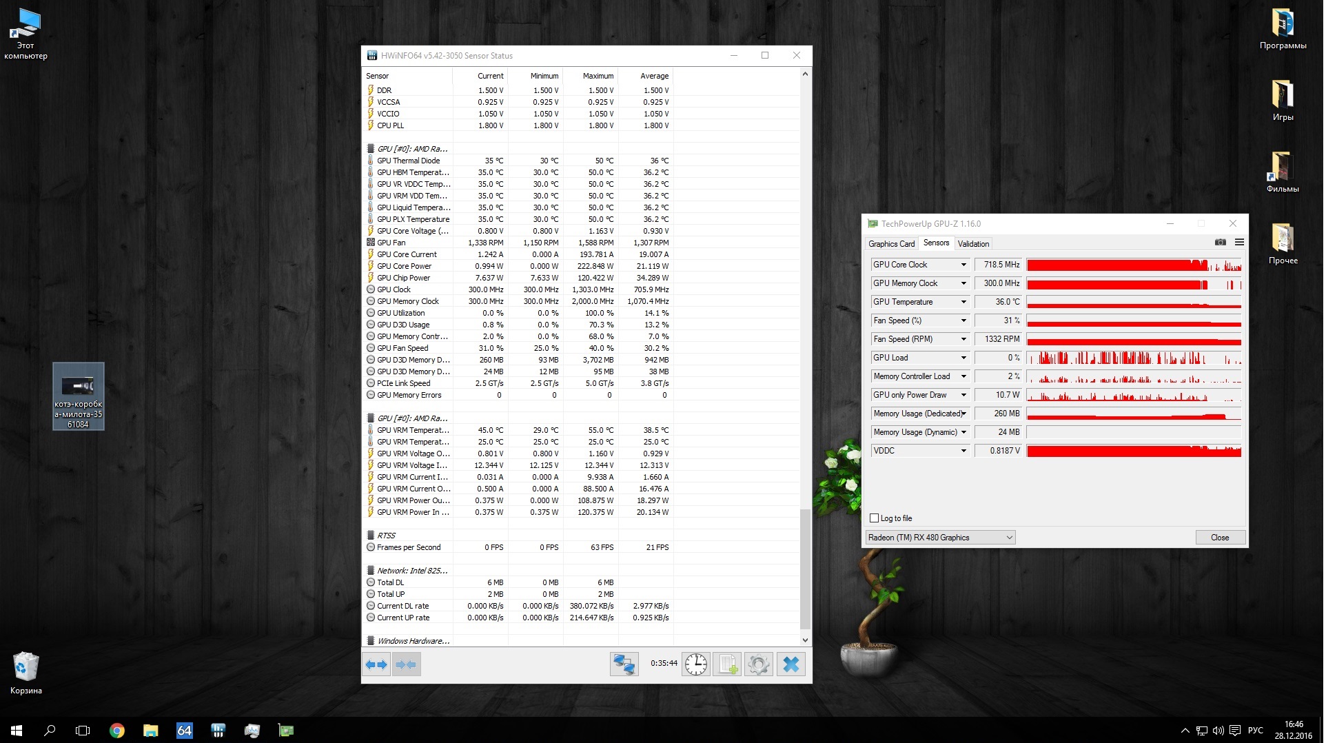

скрин
Фото119.jpg [ 642.12 КБ | Просмотров: 1493 ]

pmqwerty , удалил. Комп рестартнул. Запустил гта5-те же артефакты.
Не понимаю почему программа не показывает никаких ошибок в памяти, если карта артефачит.

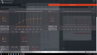

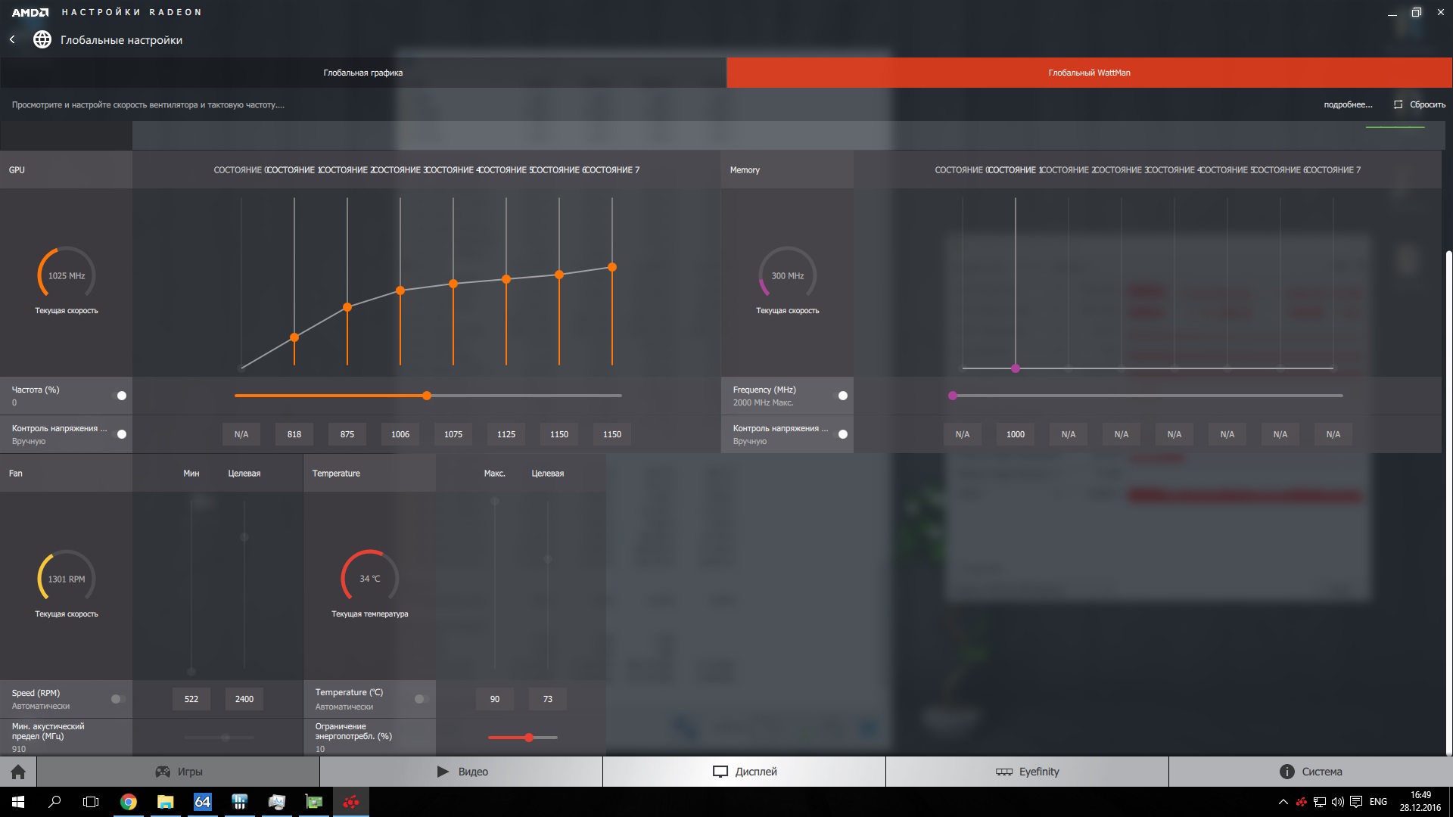

Иметется карта XFX RX480 8Гб. Драйвера версии 16.12.2.
настройки Ваттман во ттакие
22787
Играю в Deus Ex MD. Настройки следующие: MSSA и хроматические аберрации выкл, остальное - ультра.
обычно наблюдается вот такая картина
22789
но последнее время вентиляторы стали беситься и выдавать повышенные обороты примерно вот так:
22788
Лечится только перезагрузкой. И то, если из игры выйти и не играть, скажем полдня -то все заново. Как это лечить?
А если в ваттмане обороты вместо 3500 поставить 2000 все-равно бесятся?

nox567 писал(а):
Как это лечить?
Лечить что, внезапно увеличивающееся обороты CO, так настрой кривую в Afterburner или StriXX, да и что-то у вас температура чипа в 72 градуса для стока и напруги в 1.08v в DeusEx на удивление слишком большая, на MSI в стоке 1303 по чипу и напруге в 1.068v в Deus Ex было в районе 55 градусов, при 30-35% (1300-1400 об)
