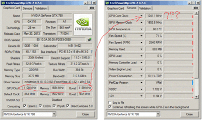

Регистрация: 24.11.2013
Подскажите, почему такая разница (на скриншоте пометил)? Я думал частота максимум будет подниматься до значения GPU boost, но в играх она весьма выше поднимается....
