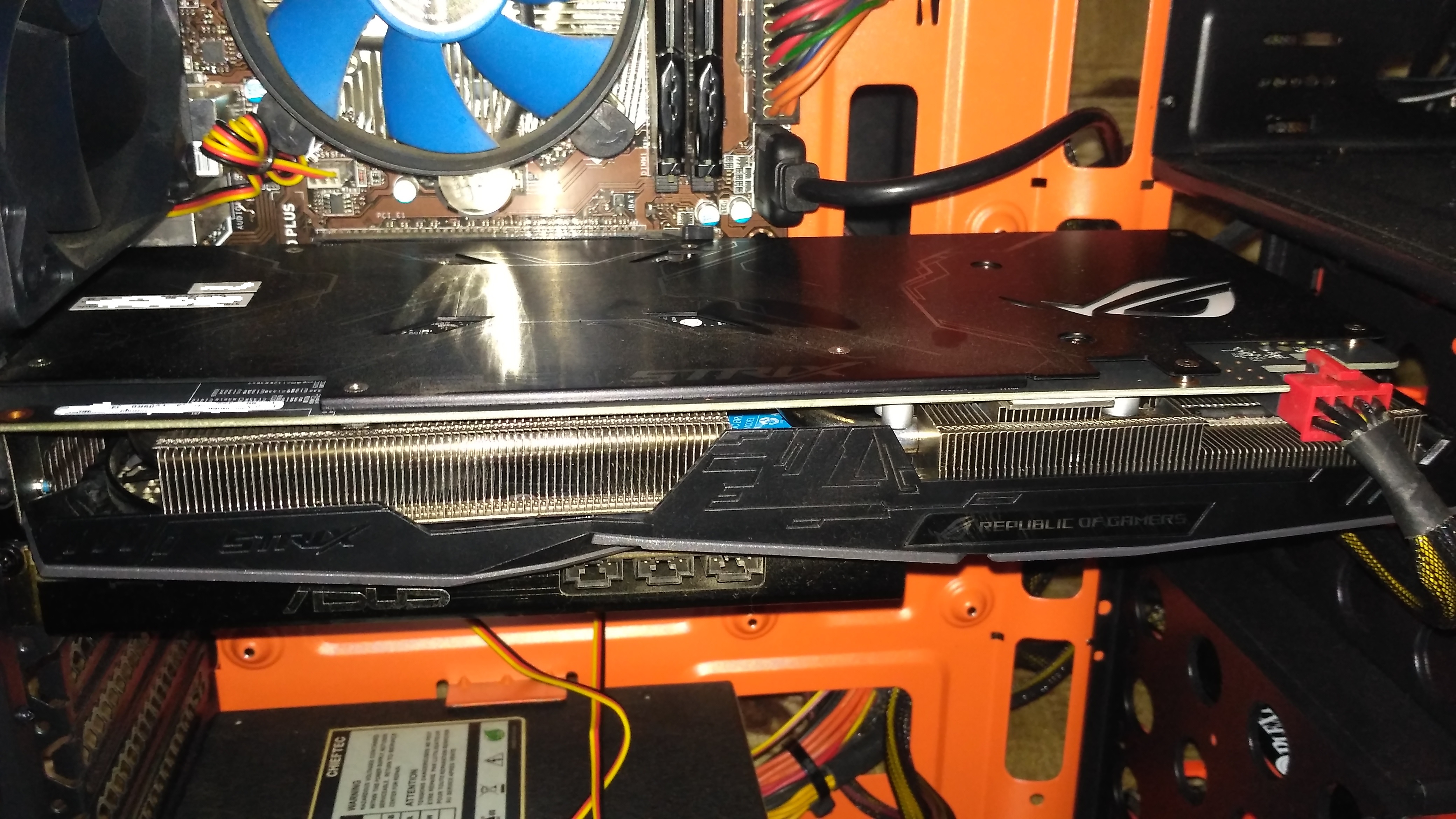

ASUS
IMG_20161224_.jpg [ 1.92 МБ | Просмотров: 1338 ]
Можно использовать как новогоднюю иллюминацию. :D
