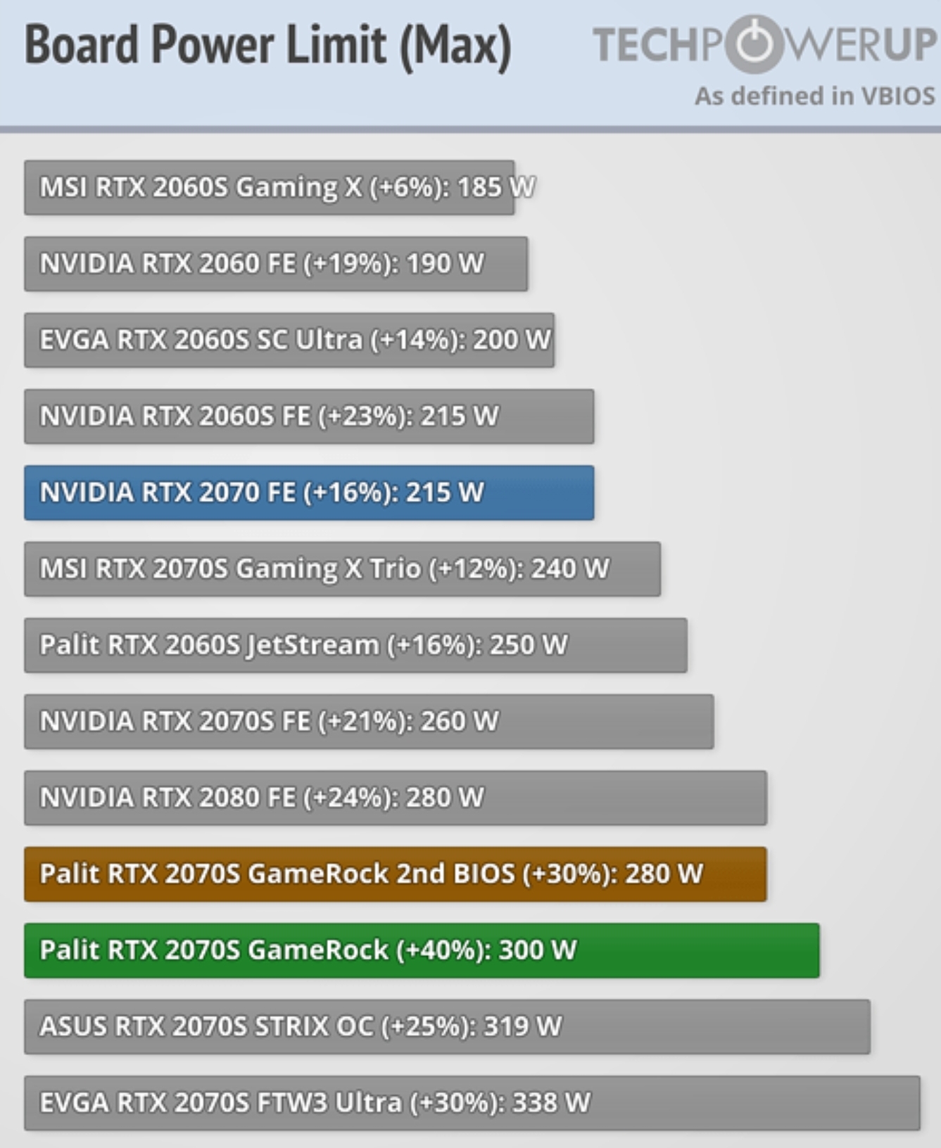

dimonster писал(а):
Palit 2070Super Game Rock (обычный, не Premium).
Какой у нее макс. Теплопакет? ( max tdp в gpu-z) 300 w?
Выбираю между ней и msi gaming x trio, но у последней ограничили всего 240 w, даже у рефа 260w.
SmartSelect_20190805-230627_Chrome.jpg [ 485.34 КБ | Просмотров: 1399 ]

Sracer85 Power limit макс +130% и по Afterburner и по GPU-Z
У меня при 110% в 3DMark до 2070 буст.
А в ватах это сколько?
Видел что в gpu-z пишется не в % а в ватах (w)

Sracer85 При 130% в бублике ОССТ (на 5 минут) пишет TDP ~280 w, что соответствует приведенному вами графику.
Только там похоже GRP (учитывая надпись про второй биос, у него лимиты возможно выше).
