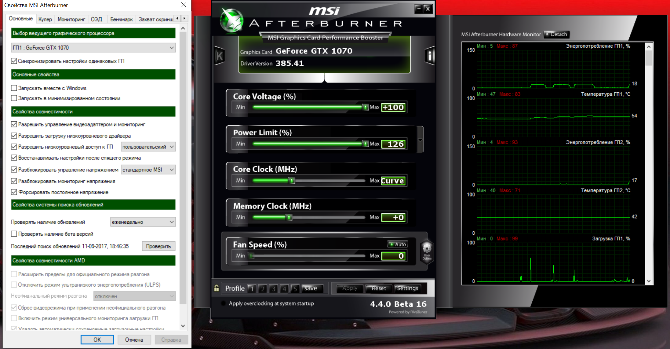

Zergii писал(а):
если я правильно понимаю, то мостики и поддержка СЛИ нужны для синхронизации работы видеокарт.
а я спрашиваю про разгон! проблема в том, что в афтерберне, если выставить синхронное управление видеокартами, при применении кривой к одной видеокарте на второй кривая сбрасывается в дефолтную.
Я понял, поэтому и сказал, что нельзя синхронить разгон на такой конфиге, где нет SLI, каждую ВК разгонять отдельно, сразу одинаково вместе не будет работать, так понятно?
Добавлено спустя 2 минуты 48 секунд:
KRUSH писал(а):
AB последняя бетка, курва настраивается сразу на две карты
У него по ходу мать не слишная, параметр ставится, а не применяется, так как аппаратку не видит. В его случае каждую раздельно разогнать и все, по другому никак, ну либо поискать драйвер модифицированный. Но опять же если мост не стоит, то не будет никак применяться, только каждую по раздельности ручками разогнать.

Zergii писал(а):
В ином случае нужны модифицированные дрова, либо мамка со SLI по другому абсолютный синхрон разгона по одной ВК на второй не получишь все по отдельности строить придется. А все потому что нормальной обратки между ГП нет в таких конфигурациях.
использую версию 4.4.0 beta12.
уже есть новее?
Добавлено спустя 50 секунд:
так без кривой синхронный разгон работает нормально, но хочелось бы именно через кривую разогнать.
Добавлено спустя 6 минут 45 секунд:
да, я вас понял. но это печально :(
Вообще речь не об этом.
Zergii, к сожалению, только ручная правка в таком случае. Сам достаточно долго возился со всеми этими настройками, сохраняя отдельные профили для каждой из карт в AB.
Ну тогда поясни, если не сложно, я чет тогда не пойму о чем речь. Вроде MSI AB, вроде как через настройки кривой в графике? Или я не так понял?
Речь о том, что при разгоне видеокарт Pascal через кривую частот/напряжений происходит сброс настроек второй видеокарты в случае включенной синхронизации карт. И дело тут не в активированном/деактивированном SLI. В таком случае надо отключать синхронизацию видеокарт и каждую карту отдельно разгонять.

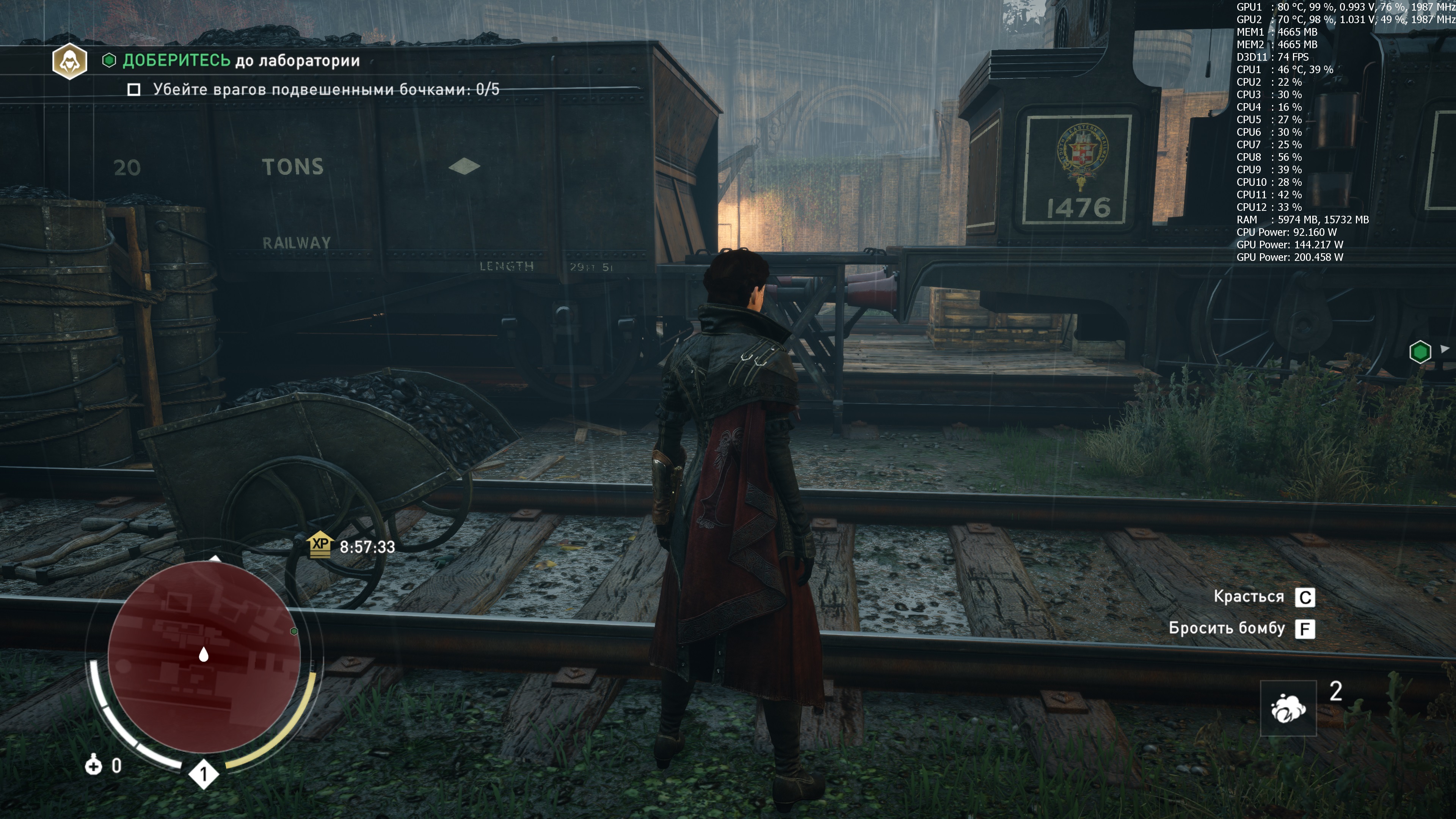

Регистрация: 18.12.2016
Откуда: Московская обл.
Zergii писал(а):
Подскажите пожалуйста такую вещь. Есть 2 карты MSI 1070 AERO, работают вроде стабильно хоть и греются.
Хочу разогнать их при помощи афтерберна, точнее при помощи кривой. Ставлю синхронный режим, редактирую
кривую. Но после применения кривая работает только для 1 карты, а для второй типа дефолтная кривая.
Попробовал, так на вскидку, разогнать при помощи кривой. Работают обе ВК в разгоне синхронно, сохранил в профиль. После закрытия и открытия MSI Afterburner профиль действует.

Максимальное энергопотребление GIGABYTE GeForce GTX 1080 XTREME GAMING 180х2+100Вт проц = 460Вт+150Вт на все остальное получается 610Вт и 140Вт остается в запасе.
Оперативки хватит.
Проц разгонять необходимо и чем больше тем лучше.
Разрешение 4К.jpg [ 1.84 МБ | Просмотров: 909 ]
там такой прикол получается, что если стоит синхронный режим разгона, то применение кривой к одной видеокарте сбрасывает кривую для другой видеокарты.
а кривая очень полезный инструмент, т.к. я могу каждую видеокарту заставить работать в разгоне на пониженном напряжении, при этом не будет пиков ни частоты ни напряжения соответственно будет высокая стабильность.
То есть на паскалях синхроника разгона не работает? Аффигеть :shock:
Оперативки хватит.
Это ты на основе чего такой вывод сделал? По моим подсчетам больше выходит, чем ты написал, а еще есть PeakMoment, который на стартовой просадке может уронить на долю секунды, а периодичное роняние напряжения со временем БП уронит так не слабо. Я поэтому и написал смотря какой БП, а по скольку у него Extreme - это вроде как почти 3-х слотовый монстр, то TDP у него выше значительно, тем более энергопотребление. К тому же смотря на каком мониторе играть, ежели речь о 4K или чем то подобном, то все удет в рамки 700 ватт и пиковые 750 еле-еле хватит. По идее нужно более подробно его конфиг посмотреть, потому что в личке у него только SSD и стандартное описание конфигурации ПК указано, я не знаю какое охлаждение всего стоит, есть ли HDD это все тоже имеет смысл. Я вот на вскидку прикинул и получилось так ВК1+ВК2 в среднем 430 ватт, ЦП в разгоне под 150 ватт = 580, запас на пик 20 ватт маловато, я бы даже сказал вообще мизер, а дальше все зависит от того что стоит и сколько, если ОЗУ в разгоне, есть скажем водянка или хренова туча вентилей быстроходных, пару винтов увесистых, то может еще спокойно сотня набраться, а вот 680 ватт причем не пиковая - это уже не очень, так не все 750 ватт реально 750, ну ты понимаешь к чему я. Поэтому лучше бы он сказал что за БП. А так еще стоит отметить что вторую ВК нужно брать той же ревизии, что и первая, иначе SLI будет шаткий.
Работает, если разгонять как и на старых поколениях - ползунком.
Регистрация: 19.05.2016
Откуда: Самара
Да с ползунками то понятно, я как раз о том, что через графики кривой, там же ведь более тонкая настройка идет, нежели ползунки, ползунки то это по сути повышение и определенное варьирование режима буста, которое определяется TDP и возможностями СО и системы питания на плате ВК.
Вывод сделан на своих 1070, а разница между 1080 всего 30Вт. Монитор запитан отдельно от компа и на БП ни как не влияет.
Посмотрите скрин выше, разгон при помощи кривой SLI работает отлично.
Нет не верно сделан вывод, монитор тут вообще не при чем. 30 ватт говоришь? Скрин твой из D2? Если твой то внимательно посмотри на свой же скрин - это как бы раз. Хорошее у тебя сравнение OC версий с рефом, при учете что PavelQ сказал, что у него Гига Xtreme, а теперь тех дефолтные сравни, потом еще раз на скрин глянь, а потом скажи как ты посчитал то? Могу открыть секрет 1080 от Гиги, особенно Extreme, спокойно в дефолтном состоянии способны при полной нагрузке взять отметку в 230 ватт, а если еще и оверклокнуть по ядру немного, или еще чище взять ревизию 2.0 у которой еще и память клокнута выше, то 250 вообще без труда. 1070, хе-хе, ну юмористы блин))) Хоть бы схожие конструктивные модели сравнивали, я бы еще понял, а так мало того что разная модель, так еще и СО и заводской уровень разгона разный, эх, елки палки, ну вы блин даете.

Регистрация: 08.05.2015
Фото: 6
С включенной синхронизацией в настройках MSI Afterburner?
Если да, то поправили MSI AB, можно сравнить с прошлыми версиями.

Jay Smith
Хватит БП не хватит чего тут спорить надо пробовать если не хватит купит более мощный.
Да все включено.
1.PNG [ 1.01 МБ | Просмотров: 796 ]
