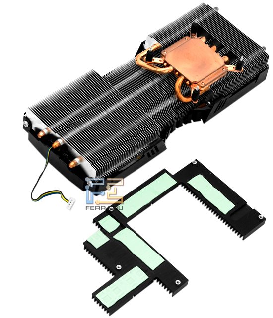

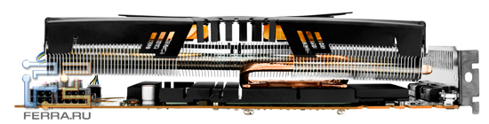

ХЫ, сравните "радиатор" для оперативки у "АМР" и у оригинального залмана под 470-ю:
Оригинал: http://www.tweaknews.net/reviews/zalman ... /img/9.jpg
Вот от АМР: http://www.ferra.ru/images/271/271216.jpg
А вот как смотрится оригинал на плате: http://www.tweaknews.net/reviews/zalman ... img/17.jpg - мало того что радиатор имеет более высокое оребрение(миллиметра на 4-5), так он ещё и служит как "защитная рамка" вокруг чипа! Так что думаю сравнивать АМР от зотак и "просто 470-ю с заламаном" немного некорректно.
К слову о высоте рёбер:
http://www.ferra.ru/images/271/271199.jpg
http://www.tweaknews.net/reviews/zalman ... img/21.jpg
