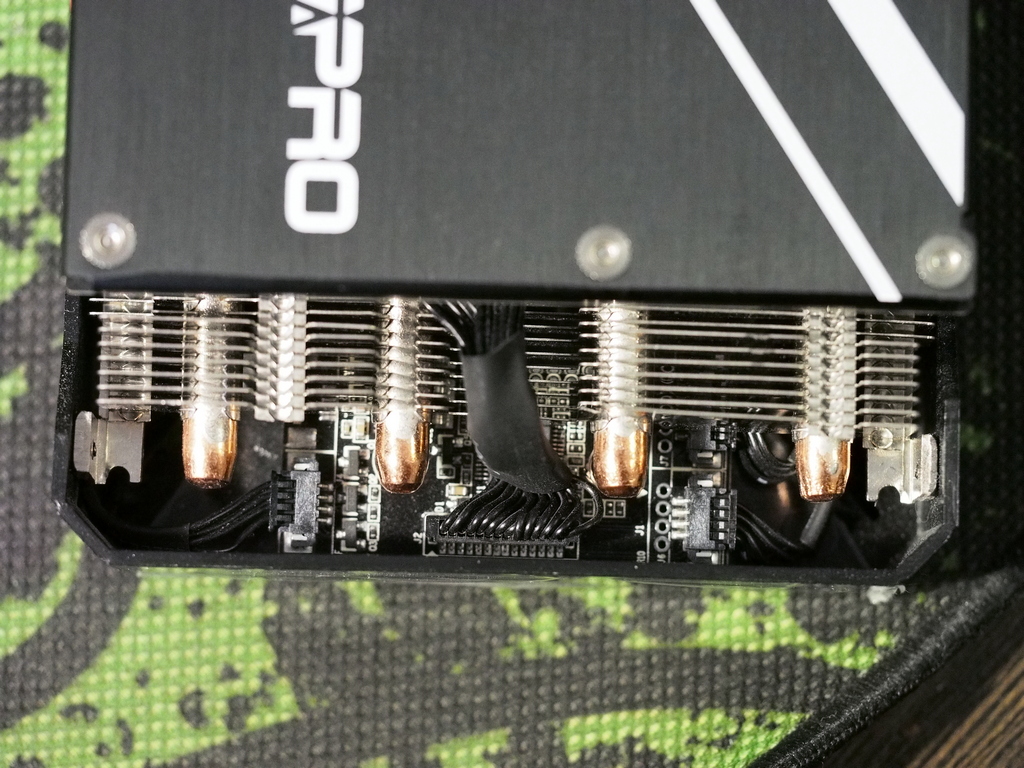

yt1brutal1ty писал(а):
карты поднимаются до 3700 шум стоит неимоверный, но не постоянно, а с какой то переодичностью
А температуры какие при этом? У меня такое было до 4000 обороты взвывали волнами, когда паста высохла напрочь. И это как мне думается включается аварийный режим при слишком быстром нагреве (при 81 градусе такое начиналось).
Температура нормальная 70 или около того. Высохнуть мало вероятно, карта куплена в конце февраля 2019 года.
Видео сего безобразия https://www.youtube.com/watch?v=-SZ-glM37-I

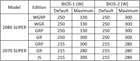

Sracer85 писал(а):
Какой у нее макс. Теплопакет? ( max tdp в gpu-z) 300 w?
Лимиты потребления видеокарт на базе RTX 2070 SUPER и RTX 2080 SUPER серий JetStream и GameRock.
RTX2070SUPER_RTX2080SUPER-powerlimit.png [ 5.54 КБ | Просмотров: 801 ]
В некоторых играх например The Division и The Division 2 обороты вентиляторов у карты поднимаются до 3700
Ответил в привате, сдублирую - по описанию похоже на неисправность управления оборотами вентиляторов, проверьте качество подключения разъёма вентиляторов, в том числе с аккуратным отсоединением разъёмов и чисткой контактов, например, иголкой, разборка видеокарты для этого не требуется, разъём в задней части платы между платой и радиатором, если это не повлияет на ситуацию либо если возникают сложности с отсоединением разъёмов, обратитесь по гарантии в гарантийный отдел магазина, можно с видеозаписью эффекта, если причина в аппаратной неисправности, это гарантийный случай.

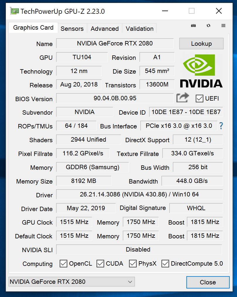

Имеется Asus Strix 2080 TI O11G. После установки дров, перезагрузки и через примерно минуту после входа в windows (может и дольше проработать) система начинает подвисать. Иногда не намертво, можно даже какие-то действия совершать. Иногда просто гаснет экран. Пару раз удалось запустить игры и прогнать бенчмарки, но потом всё равно виснет. Bios перепрошивал. Никакого эффекта. Может сталкивался кто?

Регистрация: 27.12.2011
Спасибо за ответ. Внешне, с разъемами, все ок, прилегают плотно. Дергать такие тонкие провода, что то желания нет:) Как я понимаю мне надо идти в СЦ магазина где я покупал сие изделие.
Описать проблему и показать видео сего безобразия?
P8070004_.jpg [ 494.32 КБ | Просмотров: 628 ]
01. https://www.youtube.com/watch?v=EVscILuCmRA
02. https://www.youtube.com/watch?v=MYOmeb_ZhWQ
