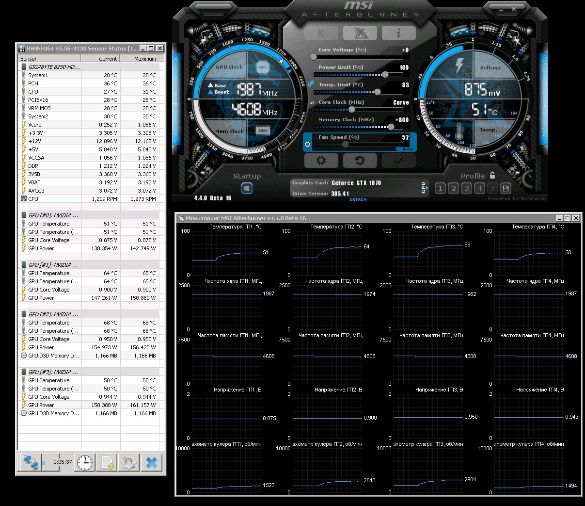

Kolizeum писал(а):
А разве на том скрине не равные частоты гпу? По моему все прекрасно видно 1987MHz для обоих ВК.
Вот еще с чуть большим разгоном при помощи кривой.
а конечно могу ошибаться, но при синхронном разгоне при помощи кривой должны быть одинаковые напряжения и частоты... если конечно драйвер позволяет карте держать данную частоту при текущем температуре.
нет понятия синхронного разгона при помощи кривой
либо отключаешь синхронизацию и настраиваешь кривые для каждой карты
либо включаешь и гонишь ползунком
кривые только индивидуально

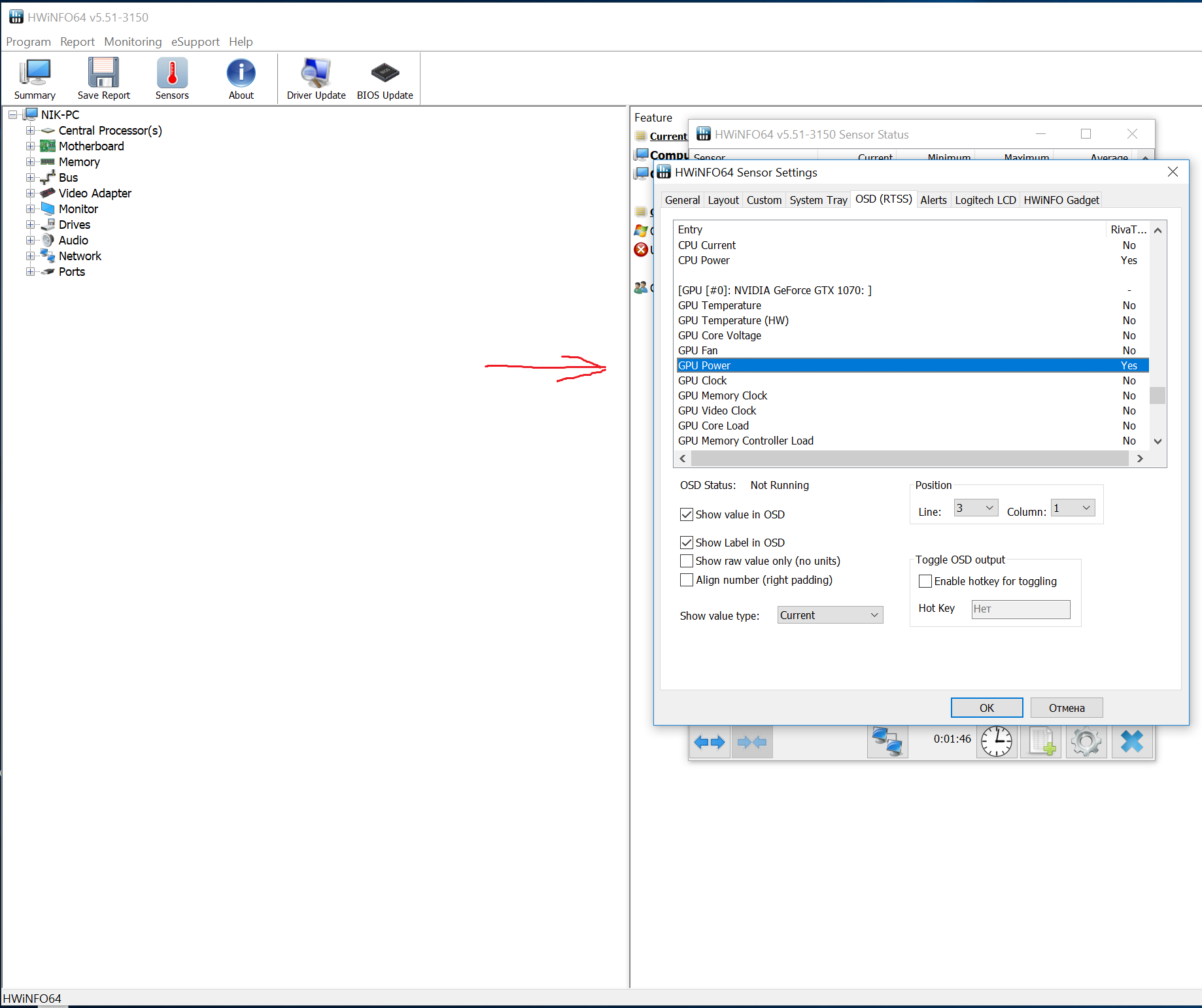

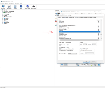

Регистрация: 18.12.2016
Откуда: Московская обл.
REAN1MAT0R писал(а):
правда он подписывает это просто как GPU GPU и CPU безо дополнительных сведений что это такое, как исправить вручную не нашел.
Поставь галочку в HWiNFO64 напротив Show label in OSD т.е. показать ярлык в OSD

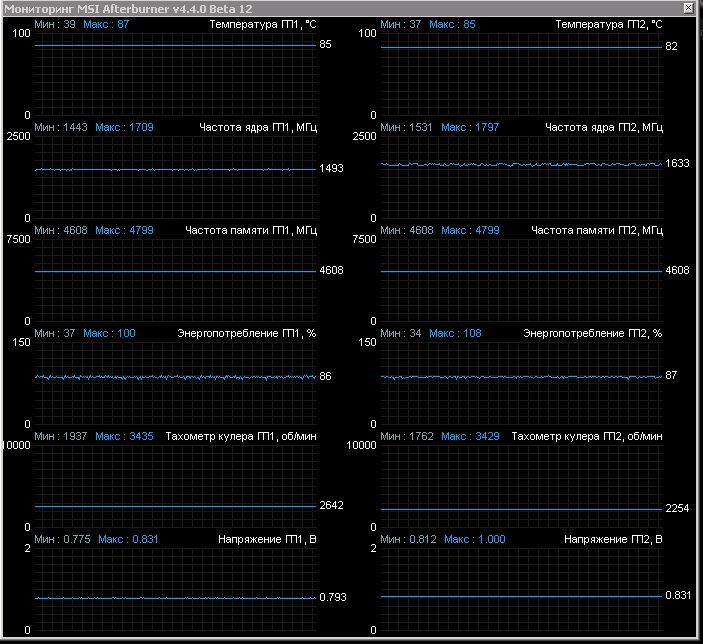

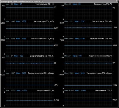

Регистрация: 24.05.2006
Откуда: Tomsk
Jay Smith писал(а):
Кстати у меня на работает синхронизация кривой для обеих ВК, так что не знаю как там на паскалях, но у меня при вкл. SLI достаточно график кривой крутить только на одном адаптере, второй применяется автоматом, гы-гы...
ваше заявление противоречит всему обсуждению выше :)
такое надо подтверждать скринами, желательно с приведением параллельно мониторинга из AF.
типо вот так:
bt 23.jpg [ 169.57 КБ | Просмотров: 792 ]
или так
bt 17.jpg [ 286.66 КБ | Просмотров: 792 ]
Добавлено спустя 7 часов 5 минут 7 секунд:
примерно вот так выглядит запуск нагрузки на карты разогнанные при помощи кривой.
нет пиков при начале/изменении нагрузки, вот ради чего это надо.
