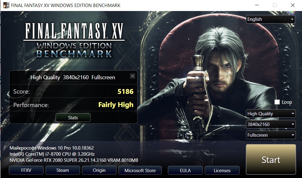

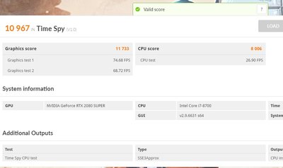

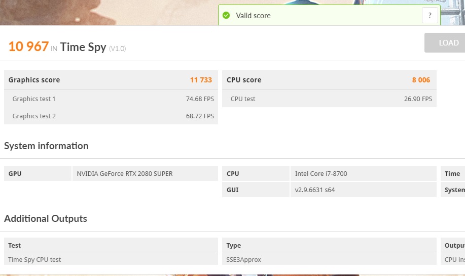

RTX2080 Super Palit GameRock Premium приехала. Прогнал бублик, в закрытом корпусе температура не выше 75 градусов.
Пара бенчей на дефолтных настройках, может кому интересно.
таймспай.jpg [ 68.67 КБ | Просмотров: 707 ]
финалка.jpg [ 215.25 КБ | Просмотров: 707 ]
Попробовал запустить OS Scanner и в палит тандермастере и в афтербернере. Через пару минут вылазит черный экран, комп работает на больше ничего не происходит. Эт нормально?
И кстати цена на видеокарту резко подскочила вверх.

Разгон будет? :-) И бенчи после разгона :-)

Я попробую. Но что то смутила меня ошибка при авторазгоне ОС сканнером.
Возникают мысли что может не хватать моего БП, хотя на самом деле все должно быть норм по всем расчетам.
PS: времени у меня пока в обрез. Попробую разгоном на выходных позаниматься.
