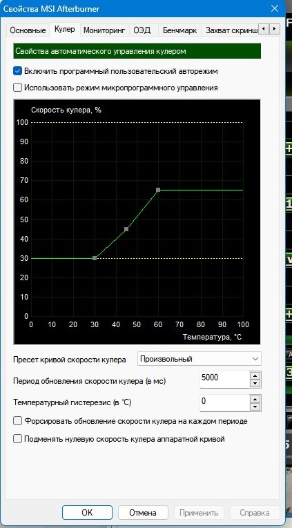

gigabyte 3060 oc 12gb
Как в MSI AB сделать, чтобы вентиляторы работали монотонно меньше чем на 45% оборотов? Если поставить значение 30-44% вертушки вкл/выкл каждую секунду

0brainalive фанстоп убери, включи программный пользовательский режим управления вентиляторами в АВ

если ты про нижний чекбокс, то не помогает: всё что ниже 45% превращается в забор (вкл/выкл, температура статична, т.е. это напряжение подается/нет) https://i.imgur.com/UGLknyd.png аналогичная картина, если чекбокс не выбран

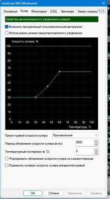

0brainalive на 30 процентах линию то нельзя провести чтоле?

на 30% вентиляторы не крутятся, на 44% - забор https://i.imgur.com/nYyLCVB.png

0brainalive значит убирай фанстоп через приложение гигабайтовское
Такая же ситуация с картой от Asus. Честно говоря, не помню чтобы я видел возможность отключения "фанстоп" в фирменной утилите, но я её удалил в первый же день.
А в MSI Afterburner похожий "забор".
