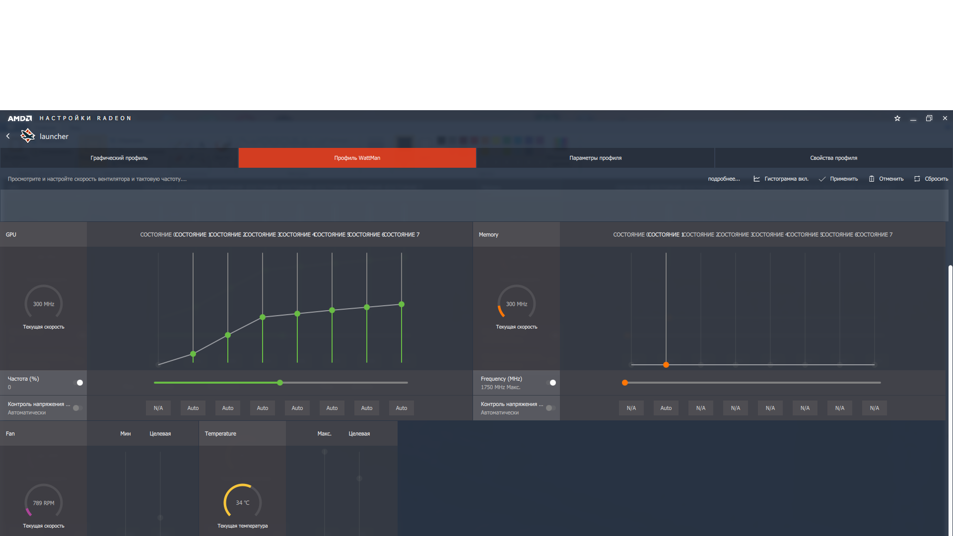

Здравствуйте форумчане! Приобрел себе Sapphire RX470 4 Gb (reference), достал из коробки, установил в системник, установил дрова 12.2., запустил WoT. Поиграв 10-15 мин. комп завис. Перезагрузился, запустил вот еще раз и наблюдал показания работы видео карты в Crimsone. Температура росла быстро, вентилятор крутился слабовато 1500-1800. последние показания темп. были 85 гр.. Комп опять завис.
Подскажите в чем проблема и как ее устранить?
Спасибо!

DiamonD1985 Для начала проверить, что стоит в лимите температуры и оборотах вентилятора в ваттмане. И если стоят всякие мси афтербернеры, то там тоже (у меня они дублируют настройки из ваттмана).
В любом случае компьютер виснуть не должен. Ибо для начала карта будет стараться держать температуру до заданного лимита, а если не может, то по достижению максимальной температуры начать троттлить, а не зависать.
ээээ???? удивительно что карта запустилась с этими драйверами. там вроде даже минимальной поддержки серии RX - нет.
гы. возможно имеется ввиду 16.12.2?
а от карты стоявшей до RX - все было почищено с помощью DDU?
Регистрация: 31.12.2016
кроме ватмана нет ничего. Настройки в ватмане стоят заводские. Да, дрова 16.12.2
Добавлено спустя 2 минуты 38 секунд:
пробывал другую видеокарту R9 270, работает система отлично.
Попробуй др. игру. В wot на этом драйвере у многих вроде есть проблемы. Если др. игра тоже вешает комп. Попробуй вручную увеличить обороты кулера до 2500 оборотов примерно или выше. Чтобы исключить перегрев карты. И опять посмотри что будет. Если снова повис. Удаляй мси афтербарнер, сноси дрова DDU и ставь предыдущую версию 16.11.5 И пробуй. Как отпишешься о результатах будем думать что делать дальше или не делать. И охлаждение в корпусе какое, кулера на вдув и выдув есть?

DiamonD1985 У меня эта карта и играю в WoT ) От себя скажу - попробуйте драйвера 16.11.5, во-вторых, если есть возможность установите HWInfo (там можно отследить ошибки видеопамяти и температуру VRM).
Вообще дайте больше информации по карте: показатель ASIC в утилите GPU-Z, напряжения в AIDA64. Пока как совет увеличить скорость вращения турбины до 2500 об/мин как рекомендовали. Она у меня сама в таком режиме работала из коробки. Были следующие температуры 81/102*С и 2400 об/мин. Сейчас настраиваю, в Танках получил 75/88*С и 1500 об/мин.
Автебюрнера нет, выставил обороты 2500, вроде температура выше 78 не поднимается. Кстати в WoT и правда температура выше чем в ВАРТАНДЕРЕ. Корпус ЗАЛМАН R1 (2 крутилки на вдув и 3 на выдув, все 120-ки). Всем большое спасибо за помощь. Будем дальше наблюдать.
