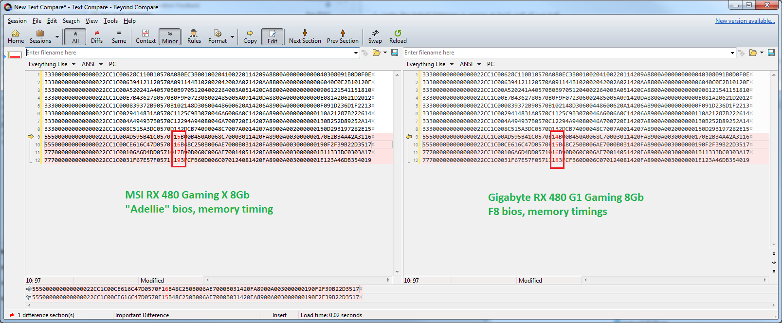

Я не хочу никому выносить мозг, я знаю, что здесь люди с богатым опытом и соответственно прошу их помощи.
Биос для моей платы последний, 3603.
Я повторю еще раз как все было после установки.
много буков
1)Установил карту.Экран будто бы 800x600.
2)Установил последние драйвера от 20 декабря. Установилось быстро и без проблем. Разрешение фулл хд стало. Сделал рестарт.
3)Провел тест 3дмарк11, 13130 попугаев.
4)Решил побегать в гта5 перед сном - в моменте где Тревор в начале должен расстрелять полицию - игра закрылась с предупреждением о нехватке памяти.
5)Решил бенчмарк пройти в Ларке. Бенчмарк закрылся на ультрах с предупреждением о нехватке памяти.Снизил графику до высоких. Бенчмарк пройден, но во время прохождения я заметил, что обьекты прорисовываются уже перед "носом" камеры.
6)Сыграл пару боев в WOT.
7)Лег спать.
8)Утром включил комп.Краем глаза в адресной строке браузера заметил какой-то черный квадратик. Сразу испугался, но подумал мб показалось.Запустил WoW 3.3.5 - через несколько минут картинка зависла на секунду в квадратиках фиолетового спектра. Вышел из игры.
9)Решил зайти в гта5. Артефакты в виде разноцветных квадратиков в зависимости от той или иной сессии гта5. Каждая сессия заканчивается вылетом из игры.
10)Далее менял повер лимит по совету форумчан, менял напряжение, удалял и ставил более старые драйвера. В итоге даже вин10 установил чистую. Изменения идут только в худшую сторону.
11)В настоящее время в браузере, проводнике пляшут артефакты в виде черных квадратиков. Видео воспроизводится с черным экраном каждую секунду через секунду, графические приложения не запускаются вообще.
Фурмарком не пользуюсь никогда.Из моих действий к видеокартам в плане вмешательства в их работу - только составляю кривую СО - увеличиваю обороты на определенных уровнях температуры. Фанат холода, не тишины.
Скорее всего у Вас проблема с памятью видеокарты.

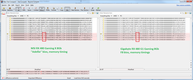

У меня были проблеммы с квадратиками и полосками в 3Д и даже при загрузке windows, когда я прописал слишком заниженые тайминги для ВК (от частоты 1000/1125 и запускал на 1650+ :fingal: ) причем в HWinfo ошибок не было.
Скачал Ваш биос от MSI и сравнил тайминги с биосом от Gigabyte RX 480 G1 Gaming 8Gb (на обеих стоят память самсунг)
сравнение
Adellie_timing_compare.png [ 127.05 КБ | Просмотров: 4102 ]
Вроде бы ничего криминального, но я бы Вам посоветовал прошить карту последним биосом от MSI.
Это делается с помощью утилиты Live Update. Скачиваете с офф.сайта MSI. Или кто-то из форумчан выложит чистый биос.
ЗЫ: на всякий случай уточню - тем меньше установлено программ для управлением ВК - тем лучше.
