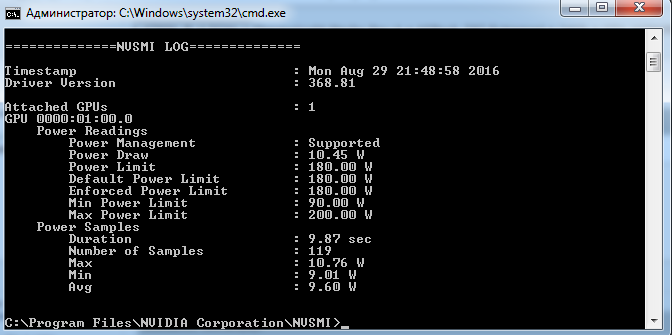

жЫгадрЫга G1Gaming в общую пьянку =)
nvpowlimit.png [ 34.4 КБ | Просмотров: 1038 ]
как такое вывести?
Sitronix - Господин Полковник Sitronix

Sitronix писал(а):
как такое вывести?
win+r -> cmd -> cd "C:\Program Files\NVIDIA Corporation \NVSMI\" -> nvidia-smi -i 0 -q -d POWER
моё:
по факту стабильно работает на 2050-2073 по чипу и 11000 по памяти. 375ваттами даже и не пахнет имхо.
по памяти больше не пробовал честно говоря. может и больше может.

Цитата:
Atotarho ну гляньте плиз в cmd.
не ну где логика, фунтики жрут 170, мси 250, в итоге фпс одинаковый?
Цитата:
cd C:\Program Files\NVIDIA Corporation \NVSMI\
MSI GTX 1070 Gaming X прошитая биосом Z
Разгон на воздухе не более 2070мгц. Правда память хорошо разгоняется.

Sitronix писал(а):
моё:
Ничоси... А это GeForce® GTX 1080 Xtreme Gaming Water cooling в оригинале что такое?
http://www.gigabyte.com/products/produc ... id=5919#kf
