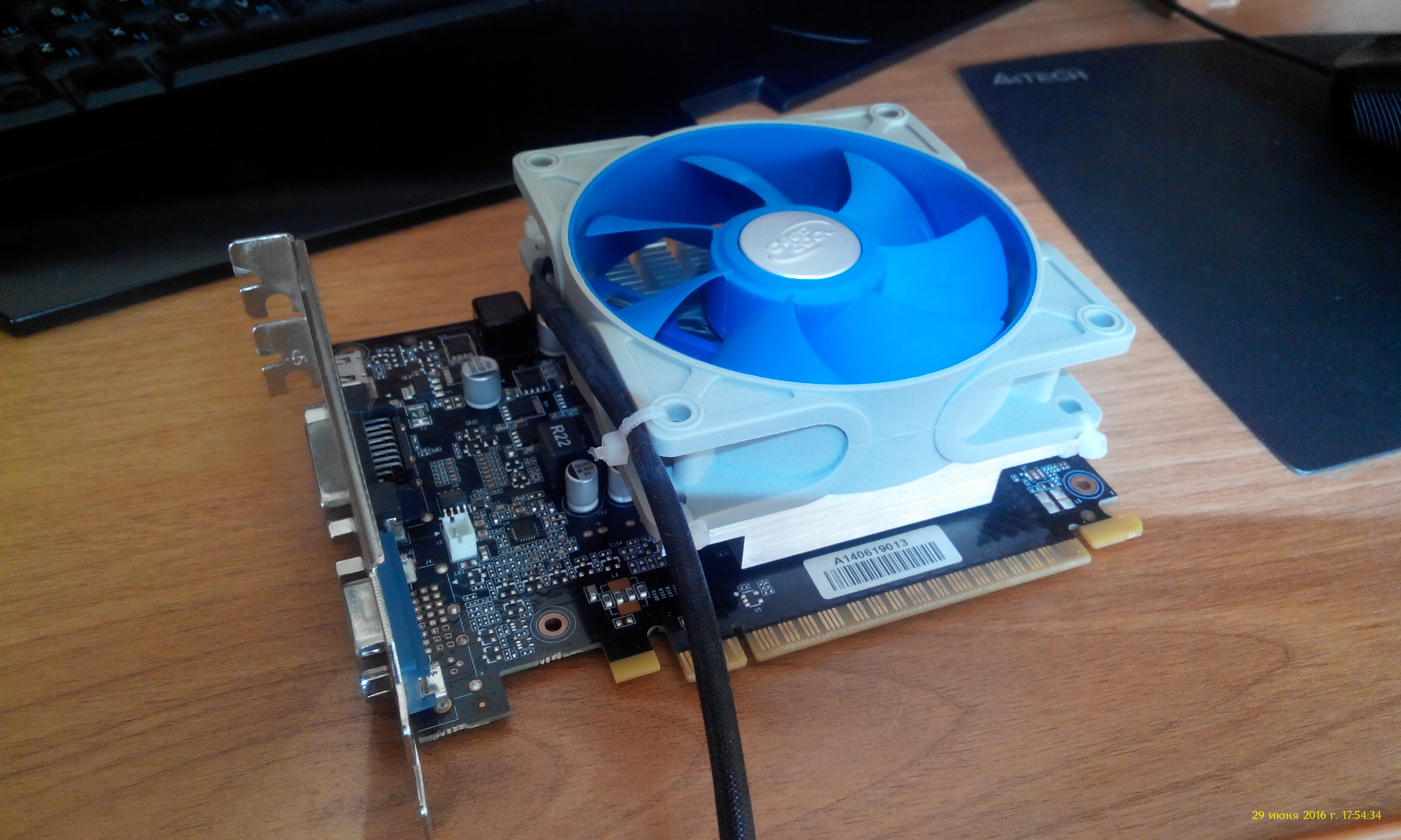

swedu187 писал(а):
В простое 38-39 градусов,в нагрузке 80,кулера крутятся примерно со скоростью 43-45% .
Если в комнате 34, то нормально. У меня на стоковом охладе 31 в простое и 73 в нагрузке, при комнатной 22-23 (у нас не жарко ;) )
Стоковый шумит заметно, выкинул и прицепил DeepCool на 90, в простое так же 31 при 600 об\мин, в нагрузках не более 63-х при 1800 об\мин, тишина, вентиль регулируется мамкой и спидфаном.

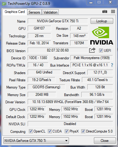

Регистрация: 10.01.2006
Откуда: 74.ru
Palit support писал(а):
максимальные в классе штатные частоты.
Я в свою от дуал BIOS залил.
1.PNG [ 63.54 КБ | Просмотров: 1751 ]
Любая истина, доведенная до абсолюта, является абсурдом!
Официальный представитель
Регистрация: 19.03.2012
Здравствуйте,
Плата референсная, не первый случай :-) . Запаса по охлаждению достаточно, однако у StormX Dual система охлаждения эффективнее, соответственно меньше уровень шума и выше дополнительный разгонный потенциал, примерно до 1400 MHz.
ru_support@palit.com

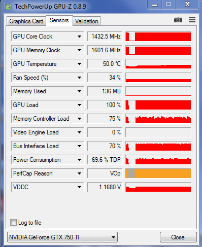

Откуда: 74.ru
+100 GPU, +200 мем
2.PNG [ 47 КБ | Просмотров: 1698 ]
Через АБ, пределы не искал.
