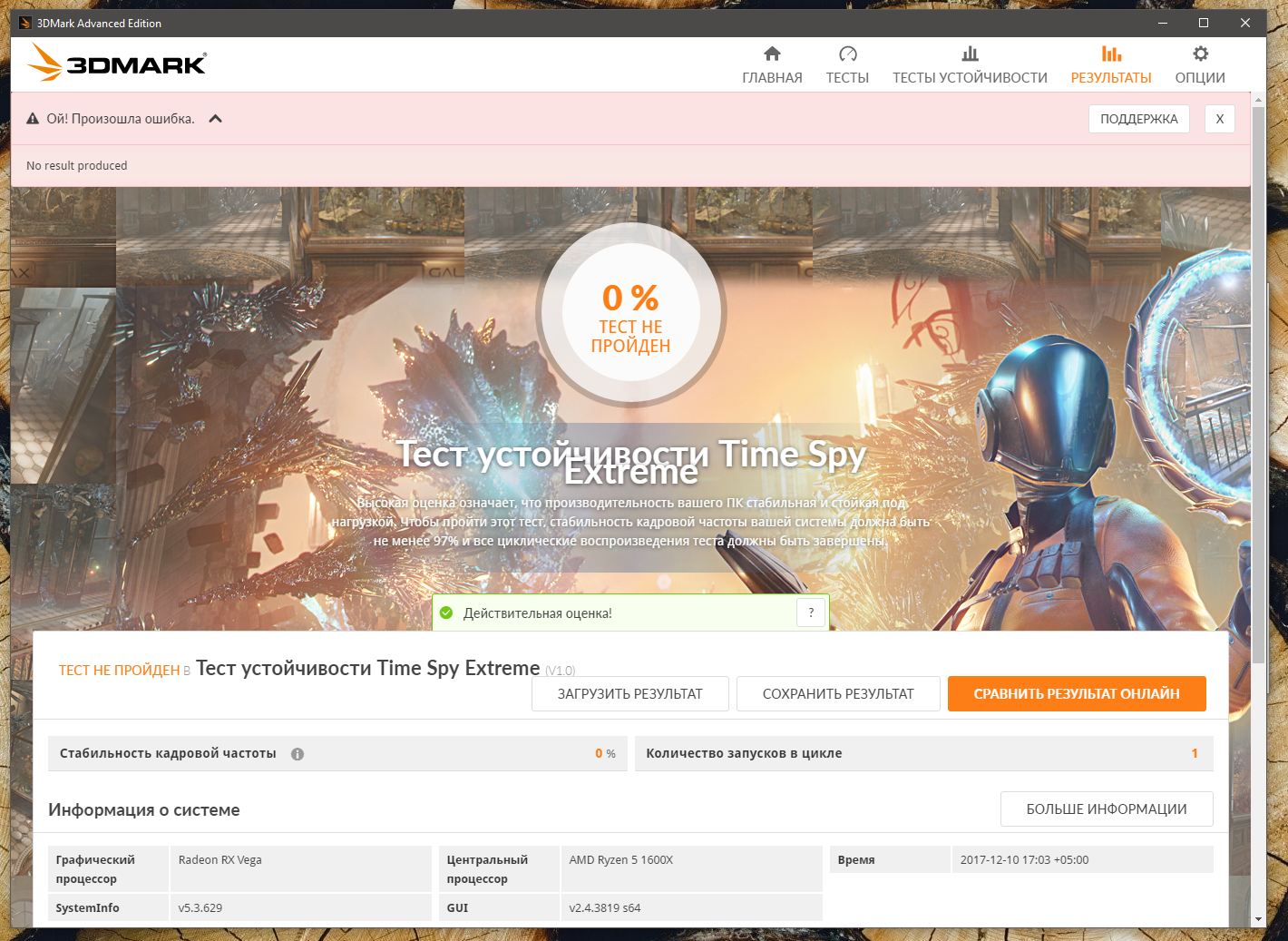

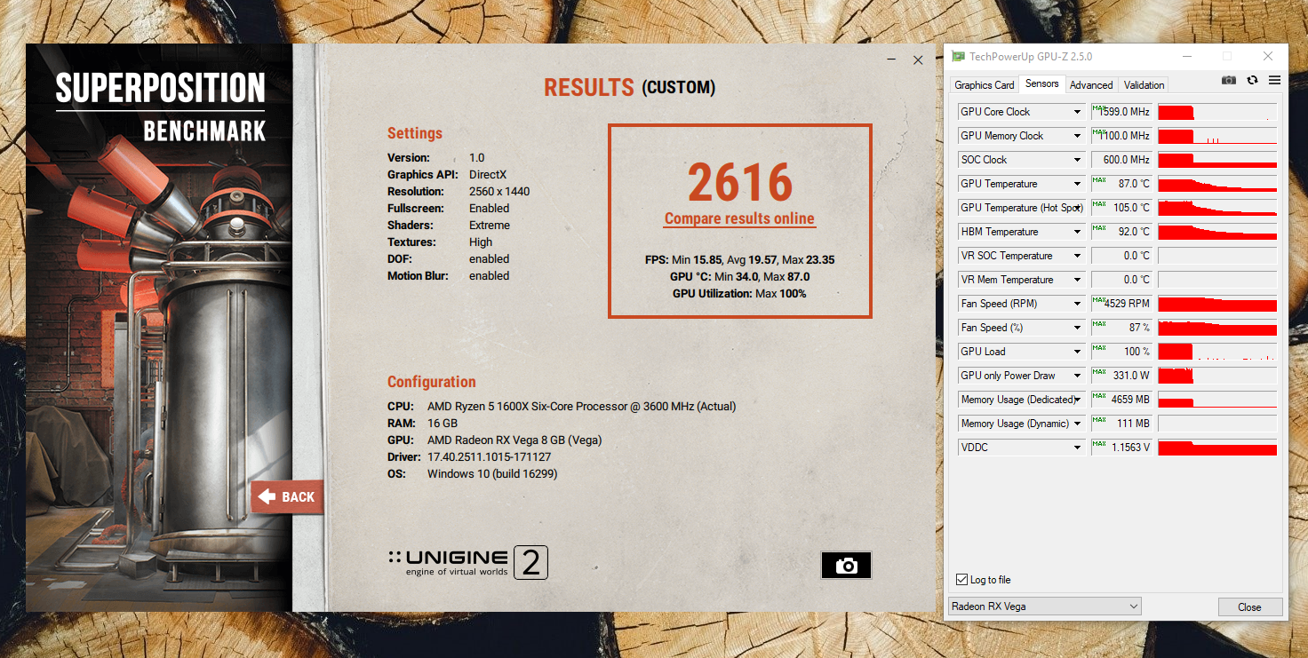

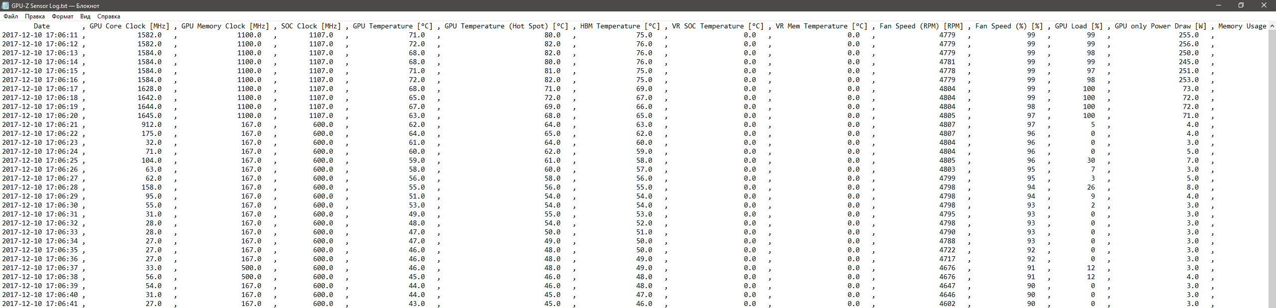

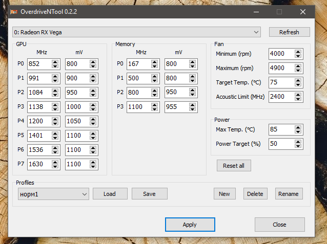

Что я делаю не так?
настройки овердрайв
Screenshot_28.png [ 122.84 КБ | Просмотров: 1542 ]
Почему тест не проходит?
3дмарк
Screenshot_29.png [ 1.91 МБ | Просмотров: 1542 ]

955 на память не мало?
И да, 80 градусов при 99% турбине - это какая-то жесть, имхо.
Я дрочистый изумруд

Регистрация: 24.11.2017
maxqka писал(а):
Что я делаю не так?
Память не так, зачем так душить при пл+50 ?
Регистрация: 05.10.2017
Откуда: Нью-Йорк
Ниже драйвер вылетает.
