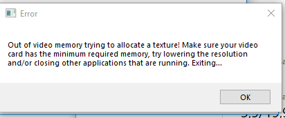

Регистрация: 03.03.2016
Снимок2.PNG [ 7.16 КБ | Просмотров: 1285 ]
Добрый день. проблема насколько я понял - в видеокарте . 3060 dual Palit 12 gb. проблема вот в чем куплен новый комп( старый уже отдан и был на ддр 3 памяти) и все бы хорошо но ! запускаю киберпанк- зависает сразу же в прологе где перс отрывает нашивку. это примерно 10 секунд гемплея. другая игра чуть получше- могу поиграть минут 30, затем остановка изображения звук идет. даже счетчик кадров замирает . иногда после этого в диспетчере устройств видеокарта получает восклицательный знак. И написано что виндоуз отключила устройство так как оно сообщило о неполадке или драйвере. драйвера на видеокарту ставил и игровые и версию для студии. драйвера на все железо ставил с помощью 2 программ- DriverHub и подобной, не помню какой. оперативную память запускал и в простом режиме и в xmp профиле. БИОС материнской памяти обновил до последнего. прогнал через AIDA64, Geekbench 6 - все нормально. из старого железа - 2 HDD и SSD самсунг мнве. не подскажите в какую сторону копать ?? были еще следующие артефакты- рабочий стол стал как бы скриншотом- ярлыки видел а перетащить не могу. монитор 144 гц, через hdmi кабель версии 2.0 . DaysGone запустил после перезагрузки - 2 ролика и вылет что память заполнена ..... на 12 гиговой версиии. я так понимаю хлам взял майнерский ??
Ну раз ты это понимаешь, зачем брал? Тем более палит дуал, дешевку, которую майнеры и сметали только в путь, а потом на лохито сливали

Вадим Николаевич если с магаза , сдавай в гарантию
мне до магаза 600 км. надеюсь заведется теперь вообще иногда даже MSI Afterburner не видит видюху. перезагрузка помогает.
Проблема решена. я так думаю. почему то видюхе не хватает своей памяти и она лезет в оперативку , а её у меня всего 16. поставил файл подкачки на 20 гигов все работает стабильно.
Проблема решена
чего-то я сомневаюсь, что решена) если в диспетчере отваливается.
Регистрация: 13.01.2004
Откуда: Иркутск
и причем тут файл подкачки.. а что там в биосе- не включен не выклчюен ли resisable bar? ну и утилиты всякие тип gpuz или в самом афтербернере есть ографики, можно посмотреть сколько кто юзает видеопамияти.
Регистрация: 15.04.2007
Откуда: Фурманов
Jameson по играм согласен, есть такое. Некоторые игры срут в файл подкачки и много. У меня 128 гигов и тоже пришлось большой файл подкачки делать. Некоторые игры вываливались просто. Но тут у человека отваливалась карта в диспетчере, а это не имеет отношения к подкачке. Судя по описанию там во первих очень большие проблемы в системе, во вторых автор не дает расклад по железу, разгону и прочему.

Infinity78 никакой разгон не оффает карту из диспетчера , карта полутруп или автор врет.
Файл подкачки по выбору системы поставьте.
Винду чистую ставили?
Видеокарта на прямую в материнскую плату подключена?
Уверен? Меня просто умиляют местные специалисты)
