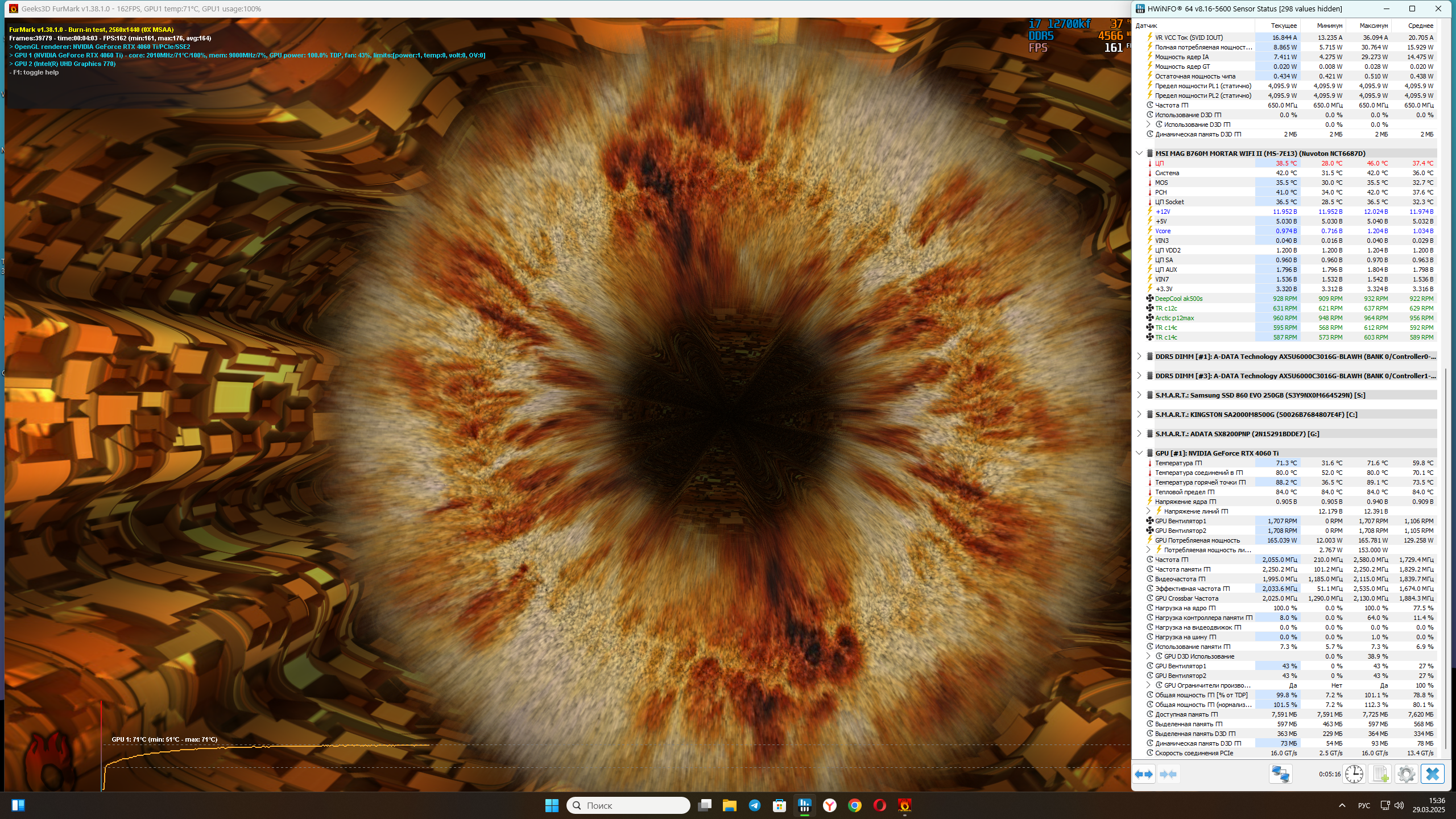

Всем привет, купил новую видяху, палит 4060ти дуал ОС , 5 минут бублика, я так понимаю брак? дельта хотспот и гпу почти 20 градусов :-(

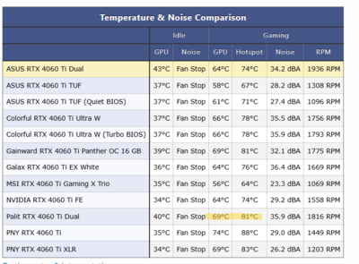

это норма для младших карт

tolikmixx жесть, у меня на годовалой 4070супер не было такого разрыва, после года дельта стала 15 градусов, а что с этой через год будет…..

tourer2jz ты еще слабый бублик запустил, новая версия фурмарка поджарила бы ее конкретно
Да походу это "не норма"

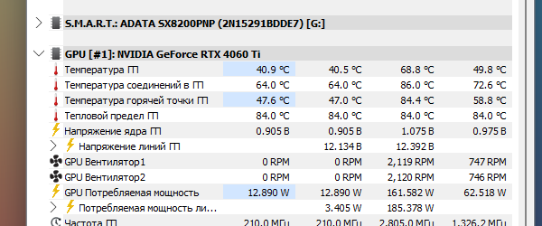

Что значит "Температура соединений в ГП" ?
Температура памяти. Хочешь меньше? Ставь термопрокладки с высокой теплопроводностью.

tourer2jz это понятно, но заменой термопрокладок сбил температуру памяти на ~18°С на Asus RX5700XT Dual Evo. До замены было 88°, сейчас 70°. Причём штатные были вполне эластичные. Производитель не заморачивается их выбором и ставит что подешевле.

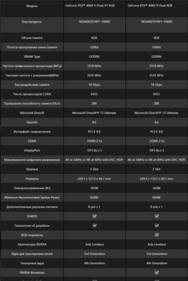

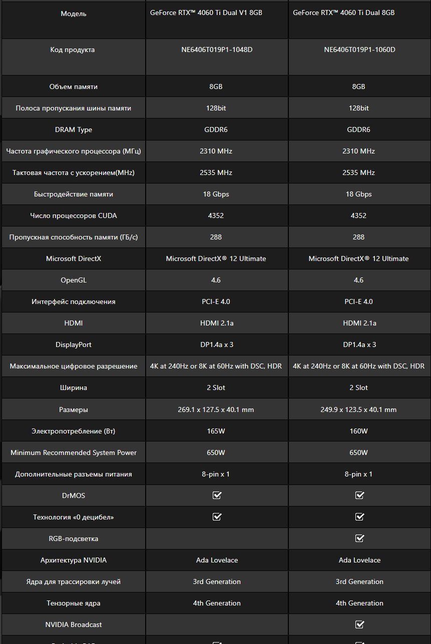

tourer2jz писал(а):
Народ а кто в курсе в чем отличие palit rtx4060ti dual от palit rtx4060ti dual v1 ?
Отвечаю сам на свой вопрос, может и кому то будет интересно ))
у v1 нет RGB подсветки и нет технологии NVIDIA Broadcast
и размером она больше чем простой дуал
Снимок экрана (34).png [ 66.09 КБ | Просмотров: 1282 ]
П.С. подсветку проверил, она есть
