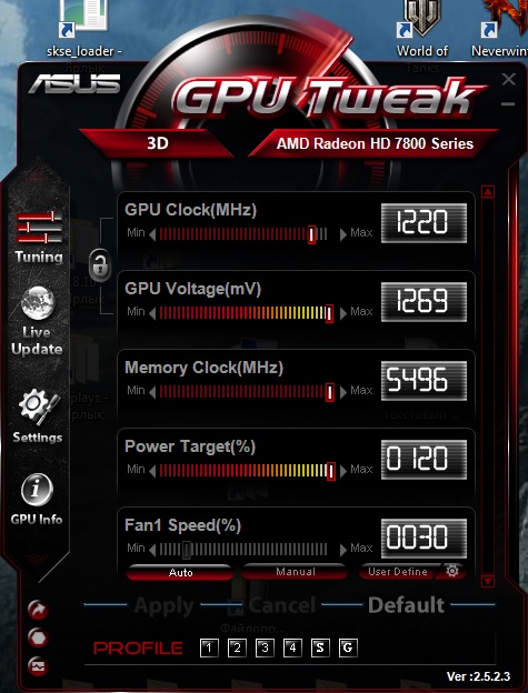

Всем доброе время суток! Взялся вплотную за разгон моей HD 7870 Sapphire ghz edition Dual-X. (ASIC Quality 76.5%)
Cтранно, но напряжение мне позволило менять только ASUS GPU Tweak. Дошёл пока до такого:
vidRaz.jpg [ 107.51 КБ | Просмотров: 1615 ]
В качестве теста на стабильность прогоняю по 15 мин Heaven Benchmark 4.0, все настройки до упора. Охлаждение пока на авто, вроде справляется удерживая температуру около 60с.
Очень хочется дожать до 1250 (а то и больше), но читая ликбез на первой странице вижу предупреждение о безопасной максималке в 1.275v. Однако в последних постах достаточно смело рекомендуют поднимать и выше. Что-то изменилось с тех пор? В СО чувствуется ещё неиспользованный потенциал, а так же непреодолимый зуд в руках :D

Бедолоага
У меня было две такие карты, напряжение можно менять еще с помощью Sapphire TrixX
Не возьмет ваша карта этой частоты, да и возможно выше 1200МГЦ вы не уйдете.У меня в хэвене тоже стабильно было, а в Crysis 3 бсод через ~7 минут.Стабильно было только на 1200/1350MHz 1.281v
Пробовал и её, не давала.
У меня в скайриме вылетела через 10 (
Понизил до 1210 пробую дальше...

Да уж... Поставил снова Sapphire TrixX и она позволила менять напруги, но они показывали разное с ASUS GPU Tweak напряжение! Удалил ASUS GPU Tweak теперь в Sapphire TrixX меняешь напругу, жмёшь подтвердить и её сбрасывает обратно. Плюс ко всему напряжение теперь одинаковое, как в 2д, так и в 3д, или так и должно быть? Поудалял всё нафиг, теперь без поднятия напруги 1100 по ядру макс. Вообще - разочарован.

Бедолоага Уффф....пользуйтесь чем-нибудь одним! Удалите все проги для разгона, так-же сами папки которых на локальных дисках размещены и установите что-нибудь одно.

Регистрация: 06.07.2012
Откуда: Рига
По одному работает только GPUTweak, но я уже начинаю сильно сомневаться в реальном отображении и регулировке им напряжений. Да они вообще показывали все по разному! Или я чего-то не догоняю, или сапфир влепил какой-то уж очень хитрый регулятор напряжения на моей ВК. У кого именно такая? SKU:11199-16-20G, SN:A133000018150
