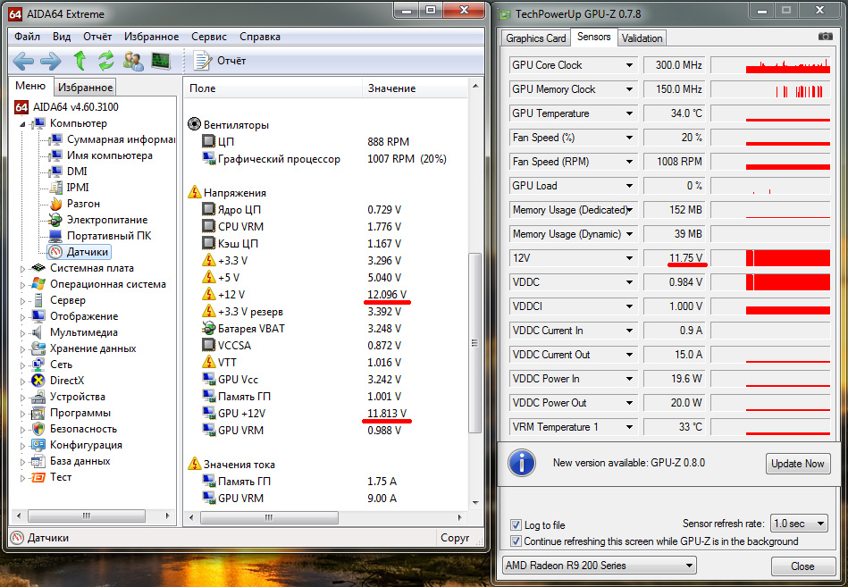

Всем привет! Ребята, не подскажите это нормально когда под нагрузкой напряжение по 12В проседает до 11.28? Не маловато ли? БП Chieftek 650C на 650 ватт, в работе уже 3 года. Получил сегодня черный экран и один зависон( в игре Risen2. Спасибо.
Чем мониторили? У меня в GPU-Z тоже заниженное напряжение показывает, вместо 12v всего 11.75v, хотя при проверке цифровым тестером и в AIDA64 по линии 12v никаких отклонений на выходе БП нет. Где-то попадалась информация, что это вольтаж на самой карте. Так-что желательно еще мультиметром проверить. Специально сделал скриншот для сравнения показаний AIDA64 и GPU-Z.
GPU.jpg [ 323.2 КБ | Просмотров: 1386 ]
