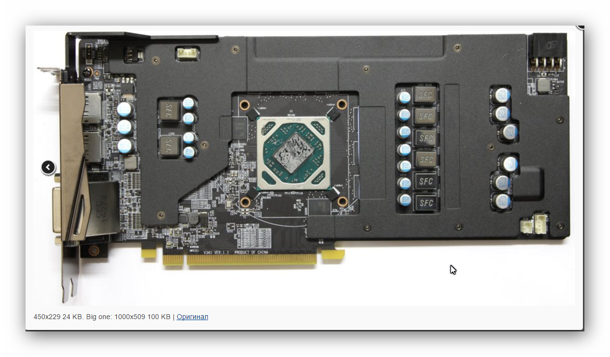

Всем доброго времени суток. Меня попросили задать вам несколько вопросов по выбору видеокарты, и все ответы на них этот человек прочитает уже без моего посредничества. Заранее благодарю :-)
Вот, цитирую вопросы
Тыц
Есть два стула две видеокарты:
а) Powercolor Red Devil Radeon RX 480
б) MSI RX 480 GAMING X 8G
Какую выбрать? Критерий - ТИШИНА.
1.Обе видеокарты останавливают кулеры до температуры 50-60. Это решаемо?
2.Сколько фаз питания у А и Б ?
3. есть кастомные биосы под них с пониженным напряжением? можно ли регулировать "кривую работы вентиляторов" аппаратно (т.е. как это было возможно на серии 79хх) ? без прибегания к софту.
4. наконец какая из не требует (допустим после прошивки) никаких софтварных манипуляций ? а ля поставил и забыл.
5. какая греется сильнее ? где vrm2 более защищен?
6. дроссели пищат?
Владельцы, отзовись.

1) вообще ВСЕ полярисы со стоп-краном... эээ, фаном :D
2\5) у MSI мож и сильнее VRM, но из 480 я бы взял лучше ее чем RedDevil. Фаз GPU у RD больше, но 3 из 6 запитаны со слота, а у MSI все 5(вроде 5...) с доп. питания. Можно допилить СО налепив термопрокладки между бэклпэйтом и ВРМ сзади(на любой из карта желательно). Ну, и сами используемые компоненты у MSI кач-нее.
4) "поставил и забыл" - мне кажется это вообще не про полярис. Хотя все зависит от владельца, конечно. Вот, на 7950 3 года из 4-х лет владения я сидел вообще ничего не трогав. Тока потом начал извращаться. А с полярис это просто необходимо! Абыдна :fingal:
6) Как повезет :-) вообще 100% у любых карт когда фпс овер 100500. Моя 470, к примеру, шумит когда включаешь игру пока видюха еще холодная, как прогрется до 60°+ сразу стихает :writer:

из коробки мси гейминг х оптимальный выбор , тем более с новым биосом вообще холодная стала .
ред девил 480 если не ошибаюсь без костомного биоса кака .
У PowerColor 6+1 фазы, у MSI Gaming X (RX480) 6+2

Регистрация: 29.06.2016
Divinity писал(а):
это я видимо с Нитрой попатал, там вроде урезали с 6 до 5
Кстати с Нитрами по фазам такой прикол, 8 гиговая RX 480 (которая с частой 1342 по чипу) имеет 5+1+1 по фазам, а 4 гиговая RX 480 (с частотой чипа 1306) в наличии предлагает все фазы 6+1+1
Ну, да, да, с нитрой попутал :-)
Добавлено спустя 1 минуту 3 секунды:
Ну, в любом случае и 5 фаз от Сапфира хватит - они там как 7-8 фаз ред девила :D
1)да в ручную ставим обороты 20% и ок .
2)6 фаз гпу (+2 фазы у мси на память и PLL)
3)хз (родной биос править не советую) (если только снизить напряжение софтом)
4) мси поставил и забыл ( настроил только кулер через AF для более тихой работы , без выключения оборотов в простое)
5) ред дэвил горячее судя по обзорам , (гпу ) по VRM мси горячее .
6) не пищит .
Добавлено спустя 1 минуту 43 секунды:
