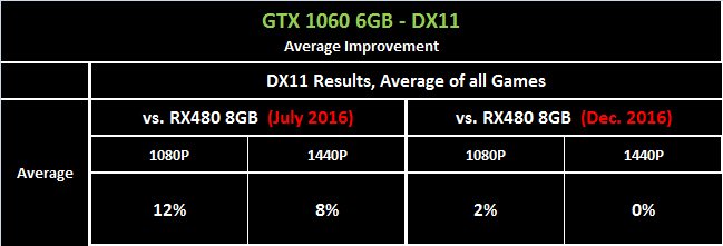

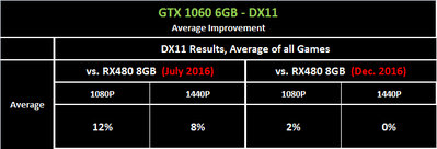

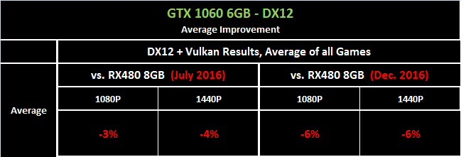

На интересный тест наткнулся. Вот сайт на котором сравнили 1060 и 480. Июльский тест с декабрьским 2016. Наглядно видно как амд подтянула драйвера.
картинки
dx11.jpg [ 66.28 КБ | Просмотров: 1579 ]
dx12.jpg [ 68.62 КБ | Просмотров: 1579 ]
